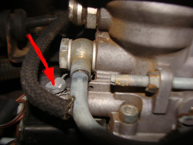

    Lima5.3 é este parafuso da foto???
    olá lima o que regula o debito de diesel para dar mais força a maquina é este parafuso aqui da foto??? apertei ele nem 1/2 volta e senti uma diferença enorme mais ao mesmo tempo o motor fcou na casa dos 850 a 900 RPM na lenta e não cosigo diminuir pelo parafuso do Acelerador é assim mesmo ou tem que mexer em mais uma coisa até mais.

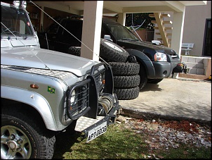

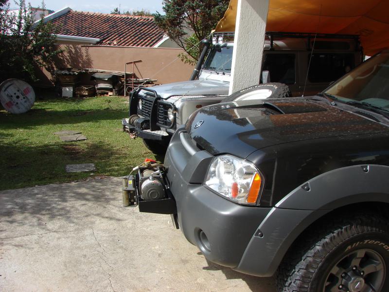

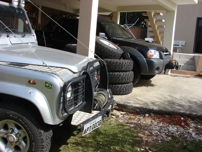

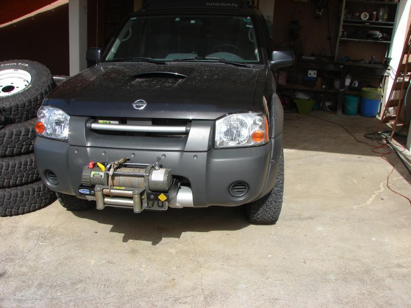

    olá
    aí está a minha .
    o ghincho ficou meio ...pra fora, mas acho que vou encomendar um suporte que o abriga dentro do para choques

    Henrique Ficou Show assim para fora.
    Henrique ficou muito bom as pessoas vão pensar bem antes de encostar no seu carro,kkkkk mais ai vai uma dica, se deixar assim para fora retire a placa e a fixe em um local vizivel para a fiscalização não pegar no seu pé...

    Citação Postado originalmente por henrique wamser Ver Post
    olá
    aí está a minha .
    Acho que o forista Dudarj possui o suporte que vc deseja, embutido no parachoque. Só que é para a Xterra, mas acho que serve.
    Agora o seu guincho como está não passaria na primeira bliz aqui em BH, tá atrapalhando muito a visualização da placa.
    Valeu.

    Vieira é este mesmo, e a rotação é no parafuso de marcha lenta, não precisa mexer mais em nada.
    Ligue a viatura, Solta a contra porca, com motor funcionando vá soltando o parafuso de marcha lenta, se não ver resultado.
    Da uma olhada se o acionamento de aceleração pra ver se não esta engripado, da uma acelerada pra ver se muda. Também veja como esta o cabo do acelerador.
