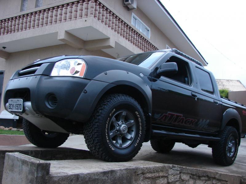

    olá pessoal, tive uma strike 2005 de 2007 até 2010, que só me deu alegria...o unico problema foi com 100kkm o atuador da embreagem.
    senti falta de ter uma "caçambinha" e comprei agora uma xe attack 2007/08 com 80kkm preta perolizada, vou tentar postar fotos.
    mas, tive uma vez uma travada no cambio, que com um tranco voltou ao normal...fui na concessionaria, estava com o nivel de fluido baixo
    (eu burro não lembrei de olhar) o atendente completou, mencionou a possibilidade de o atuador estar estragado..mas me orientou a
    andar mais e verificar o que acontecia.
    já andei 500km na cidade, sem problemas e o nível não baixou ainda.
    pergunto: será que posso viajar tranquilo?
    ()s
    henrique
