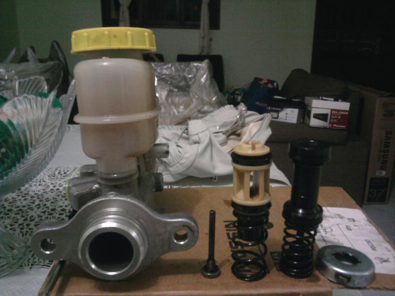

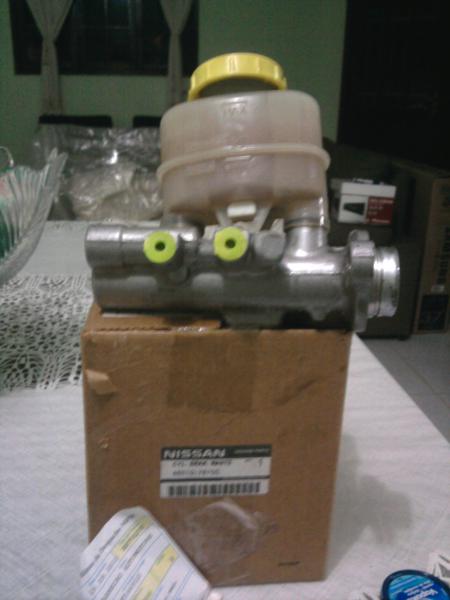

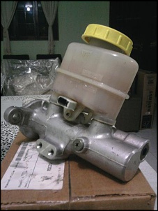

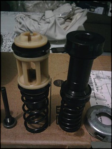

    Pessoal, muito bom estar participando do fórum, boas noticias. Levei a pick up em outra oficina e o chefe da oficina fez uma verificação bastante detalhada após o que fez uma drenagem e me disse: A princípio você comprou um cilindro mestre desnecessariamente, freio ABS é assim mesmo, quem se acostuma com freio comum acha que o freio com ABS está com defeito porque é mais leve, o curso é um pouco mais longo e quando são substituídas as sapatas ocorre este avanço do pedal até que as sapatas se acomodem no tambor novo.
    Isso tudo é muito semelhante com suas colocações Vieira. O chefe da oficina resolveu abrir o cilindro mestre que substitui e me falou: é cara, bom não está mais poderia durar mais alguns meses quem sabe até anos, já existem algumas marcas de desgaste e o óleo que andava por aqui estava muito contaminado devido ao acumulo de partículas junto a válvula de alívio.
    Hoje a pick up já tem freio, é verdade com um curso do pedal ainda um pouco longo, mas bem melhor do que estava antes. Foram feitos vários testes com velocidade e a pick up parou e a distancia aproximadamente de 10 metros o que me parece razoável. Anexo fotos do cilindro mestre substituído. E para comemorar, sábado a frontier vai passear em Caxias no Maranhão.

    Pó Canto que legal.
    Fico feliz que você tenha conseguido pois o freio da Nissan é muito bom e com ABS já me livrou de muitas enrrascadas graças a Deus.
