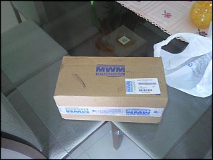

    Uma dica pros amigos foristas: Minha Frontier estava vazando oleo de motor bem na junção da Bomba de Vacuo e Bomba de Direçao Hidraulica, como as duas apresentam bom funcionamento, comecei a procurar soluções para parar o vazamento, inclusive já até pedi ajuda aqui no tópico.
    1º tentativa: o antigo mecanica que mexia no meu carro trocou os o'rings e me cobrou 180 reais. Continuou vazando. E ele enxeu de silicone por fora.. e o vazamento parou por 2 ou 3 semanas.
    2º tentativa: o Mesmo meca disse que ele mesmo 'ia fazer' um o'ring muito melhor etc etc.. num durou nem 1 mês. e muito mais silicone vermelho = + 80 latinhas, pelo super hiper o'ring - que depois descobri que ele colocou 2 aneis de borracha ao inves de 1.
    3º Tentativa: Decidi tentar levar numa loja especializada em Bombas. O cara desmontou limpou todo o silicone colocado pelo meca anterior, colocou o'ring original e garantiu q não vazava mais. Esse nao parou nenhum dia. +80 latinhas.
    4º Tentativa: Sou insistente né? Mas trocar uma bomba em 'perfeito funcionamento' . era meio incompreensivel pra mim. já que ela não tinha falhas, só vazava oleo. Me recomendaram uma oficina super hiper tradicional em Bombas Hidraulicas na cidade. Disseram que lá 'o cara' resolve. Ele ja se gabou dizendo que era o unico que tirava o vazamento, etc etc. Trocou todos os reparos e o'ring. +300 latinhas. Parou de vazar 1 mês. Voltei lá enquanto durou a garantia. e ele fez o mesmo serviço 3 vezes...hehe E eu via que ele realmente trocava tudo minuciosamente.
    Cansado de mandar trocar reparo/o'ring da bomba de vacuo, E também já tendo levado 640 latinhas, comecei uma busca pelo bomba nova. Na minha cidade só encontrava a Bomba de vacuo Luk (original) por 1650 latinhas.
    Descobri que a MWM vende somente as duas peças juntas. Bomba de Direção Hidraulica + Bomba de Vacuo. Eu já sabia que a Bomba de DH custava por volta de 1.500 latinhas. Minha surpresa é que em duas lojas que pesquisei, encontrei a peça original, na caixinha da mwm e apesar de ser Luk um 'precinho mais convidativo.
    A vista consegui chegar a 1.350 latas nas duas.
    Miniaturas de Anexos Miniaturas de Anexos Nissan Frontier 4x4 Motor 2.8-foto423.jpg   Nissan Frontier 4x4 Motor 2.8-foto424.jpg
