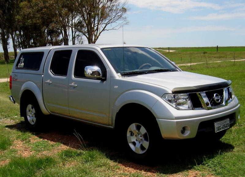

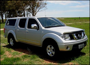

    Caro Ferramenteiro,
    Teus comentários sobre o desempenho mecanico e aspectos funcionais de tua SEL na viagem Bolívia, Argentina e Chile será um post de grande valia pois trara informações sobre a picape em condições originais em utilização tradicional (estradas, pisos irregulares, offroad adequado ao perfil do veiculo,etc).
    Tenho utilizado minha SEL AT tanto em viagens regulares entre Porto Alegre/Uruguai, bem como utilização em trajetos no campo e eventuais alagadiços e até agora tudo perfeito.
    Aguardamos os comentarios da viagem.
    Grande 2009 a todos
