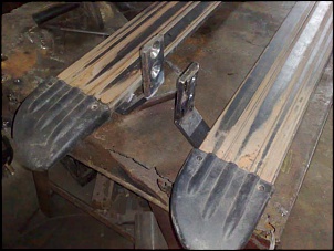

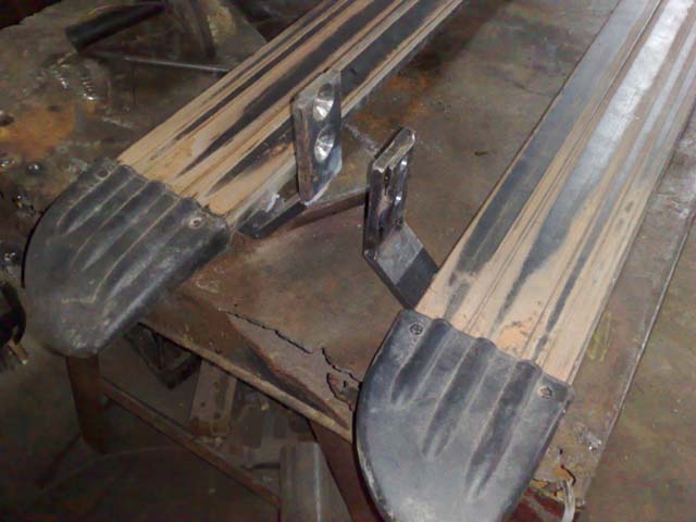

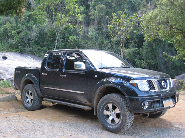

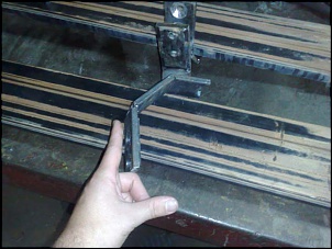

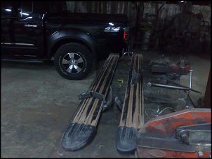

    Cool Fotos do Estribo (Modificado)...
    Este é o Estribo que coloquei em minha Frontier SEL.
    Usei a "capa" do estribo da L200 Outdoor e, por dentro dele, coloquei uma barra de ferro maciço com 04 suportes soldados a este ferro (de um lado) e ao chassí da Picape (do outro lado)...
    RESULTADO: Agora é possível levantar a Picape pelo estribo! Além disto, devido ao fato dele ter ficado mais próximo à caixa de ar, a altura livre do solo melhorou (nas laterais).
    Dêem uma olhadinha...
    Miniaturas de Anexos Miniaturas de Anexos -estribos-reforcados-01-net-.jpg   -estribos-reforcados-02-net-.jpg   -estribos-reforcados-03-net-.jpg   -frontier-lateral-net-.jpg
