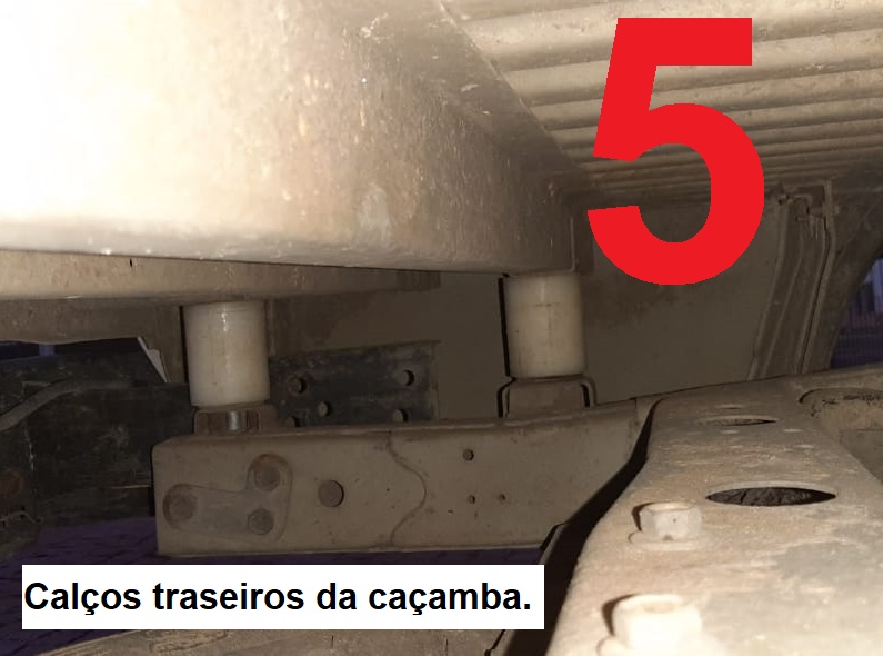

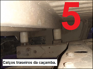

    5. Calços da traseira da caçamba.
    Alguns BL do mercado livre não vem os 2.
    O calço traseiro se eu não to errado usa o parafuso original do calço que fica na frente da cabine antes da roda diant.
    O 1° calço da caçamba ( o que vem depois da cabine) tem que tirar os prisioneiros originais pra por o parafuso novo maior, eu arranquei ate a porca do chassi que fica mais fácil.

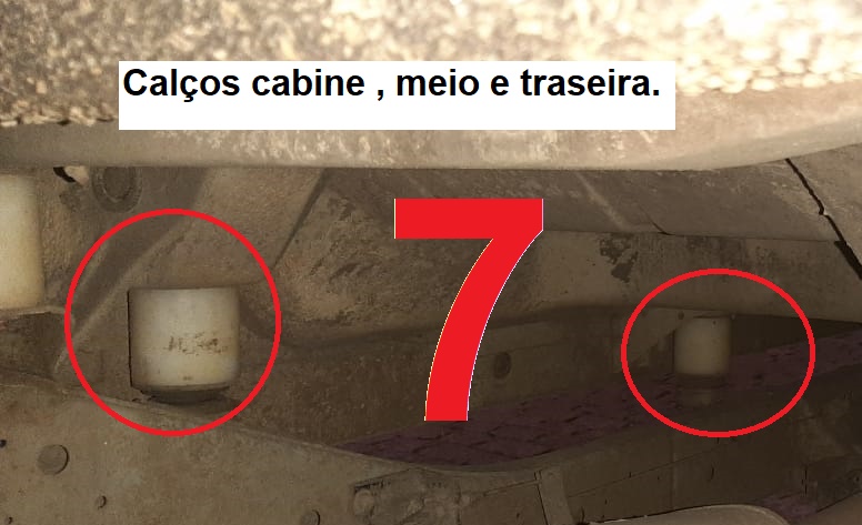

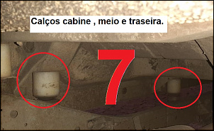

    7. Calços de meio e traseira da cabine
    Ambos de 63mm

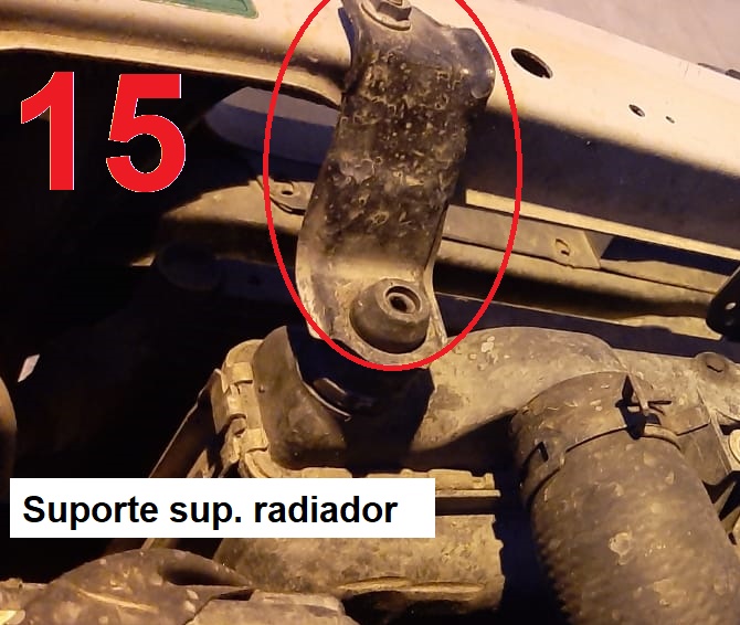

    15. Suporte superior
    Só corta o original e por uma chapa de 2cm neles pra alongar.
    Corta onde quiser mas cortei bem nos vincos pra ficar mais bonitinho.

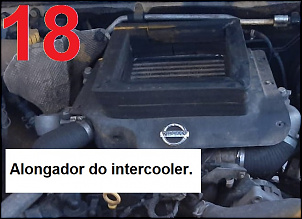

    18. Alongador da tomada de ar ( tem nome fresco pra isso )
    Usei 2 borrachas de 4cm cada.
    Pode fazer de fibra que fica mais bonito.
    Colei com cola de sapateiro elas.
