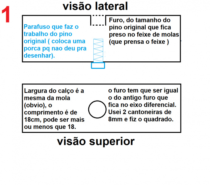

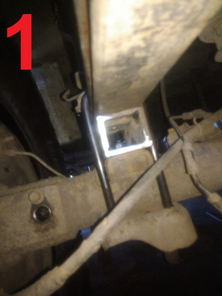

    1. Calço de suspensão traseira
    Pode usar um metalon de 8mm ou 10mm, creio que menos de 8mm fique fraco. Usei 2 cantoneira e soldei.
    O resto esta explicado na foto.
    Anexo 575774Anexo 575775

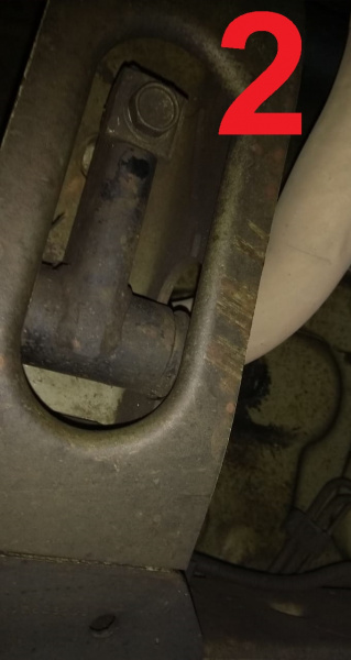

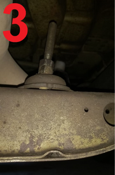

    2 e 3. Barra de torção.
    O mais fácil , apertar o parafuso (2) e apertar a porta (3).
    Eu acho que pode ser ao contrario também. Tem tutorais no youtube que ensina a erger na barra.
    Anexo 575776Anexo 575777

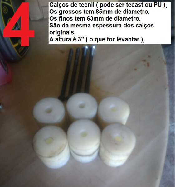

    4. Calços do Borylift
    Anexo 575778
    São 14 no total. Feitos de tecnil ou tecast ou PU (usei tecnil)
    Gastei 420 nos 14, nao peguei torneiro
    Grossos são de 85mm de espessura, são 6 calços na carroceria.
    Finos são de 63mm de espessura, são 8, 2 na frente da carroceria e 6 na caçamba.
    A altura deles foi de 3", comprei uma barra de cada espessura ( Soma o total dos 6 e dos 8 e compra as barras com uns 10cm pra sobra de corte). A altura dos calços define a altura do BL .

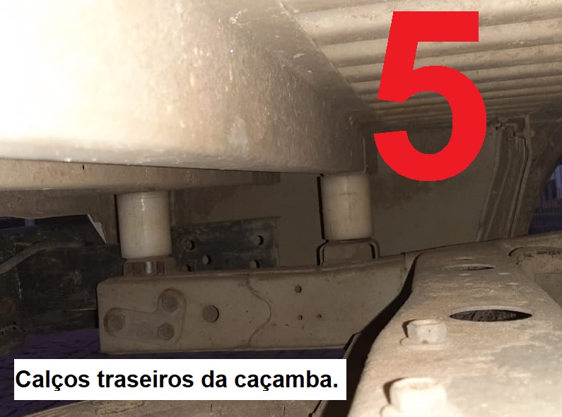

    5. Calços da traseira da caçamba.
    Anexo 575779
    Alguns BL do mercado livre não vem os 2.
    O calço traseiro se eu não to errado usa o parafuso original do calço que fica na frente da cabine antes da roda diant.
    O 1° calço da caçamba ( o que vem depois da cabine) tem que tirar os prisioneiros originais pra por o parafuso novo maior, eu arranquei ate a porca do chassi que fica mais fácil.

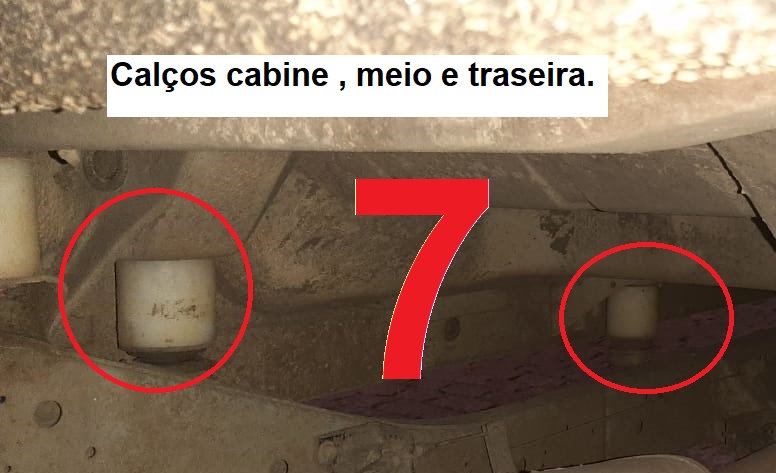

    7. Calços de meio e traseira da cabine
    Ambos de 63mm
    Anexo 575781

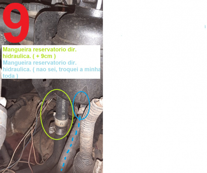

    9.Mangueiras reservatório do óleo da direção hidráulica
    A mais grossa tem que aumentar 9cm ( +ou- ) .
    O espigão que une ela fiz de inox.
    A mais fina eu não sei pois troquei ela toda.
    Anexo 575783

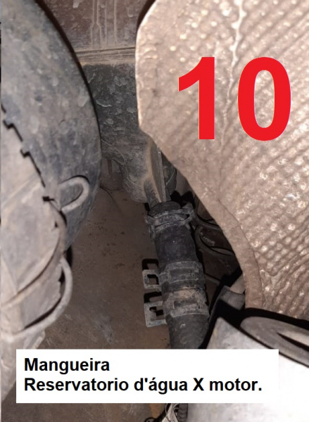

    10. Mangueira que sai o reservatório de agua pro motor.
    Aumentei 5cm ( + ou - )
    Também usei um cano de inox como espigão.
    Anexo 575784

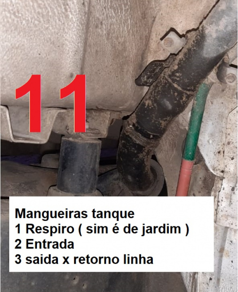

    11.Mangueiras do tanque
    Esse calço que aparece ai é o que tem que tirar o prisioneiro e a porca.
    Aumentei a mangueira de entrada do tanque com uma de plástico usada em granjas pra agua.
    A do respiro usei de jardim mesmo.
    Tem que aumentar as 2 mangueiras que saem do tanque, uma que vai pra bomba de baixa pressão e a outra que vem do retorno de diesel.
    Anexo 575785

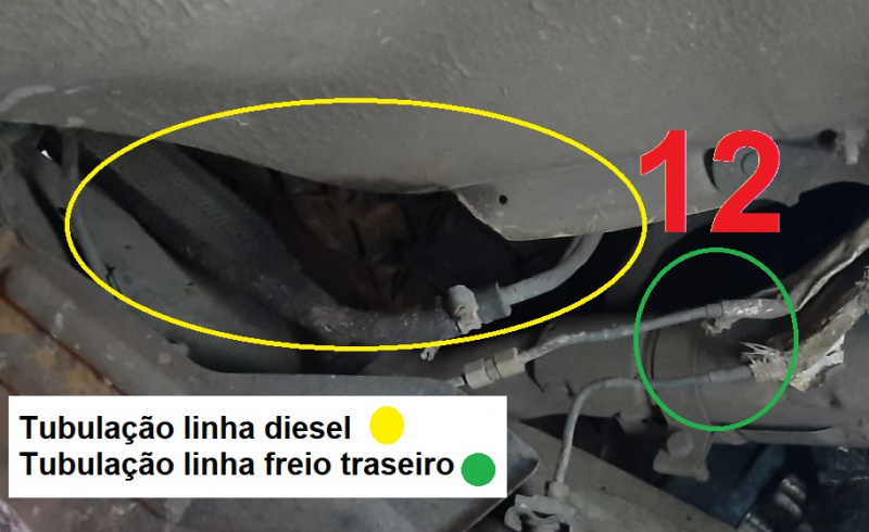

    12. Tubulação de diesel e freio
    Anexo 575786
    A do freio tem uma emenda pq estava furada. mas não precisa de emendas.
    As do diesel precisa aumentar elas, tem uns dutos de ferro que ficam presos no chassi , só aumentar dali ate o outro duto que esta preso no cofre do motor.
    Eu coloquei uma mangueira da bomba de baixa ate o duto do cofre direto.
    Não sei as medidas pois troquei todas as mangueiras do diesel dês do tanque até a bomba de alta.

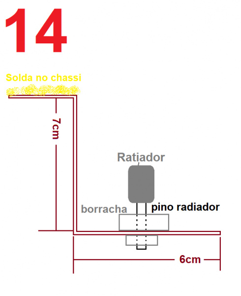

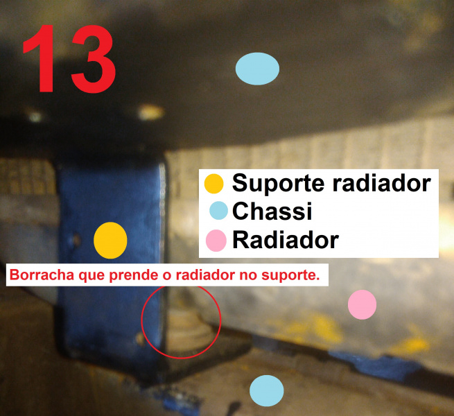

    13. Suporte do radiador
    Anexo 575787
    Tem que fazer, ja vi gente não fazendo pq levantou só 1'', a porra do engenheiro estudou e fez da mesma altura do motor... ( o mesmo que fez a caminhonete baixa tbm kkkk ).
    Pra por ele se corta o suporte original ( 2 chapinha bem fina presa na carroceria ).
    As medidas tão na foto. a espessura eu usei 6mm.
    Faz o furo do mesmo tamanho do original que da de usar a mesma borracha.
    14. Ta ai as medidas
    Solda o suporte novo onde era a chapa original.
    Anexo 575788

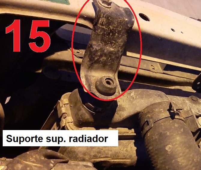

    15. Suporte superior
    Anexo 575789
    Só corta o original e por uma chapa de 2cm neles pra alongar.
    Corta onde quiser mas cortei bem nos vincos pra ficar mais bonitinho.

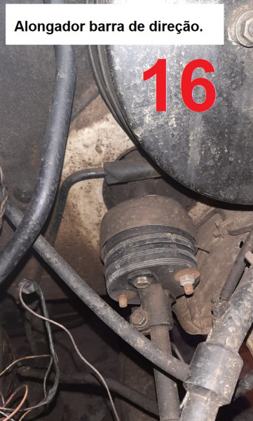

    16. Alongador de barra de direção
    Anexo 575790
    Usei 4 borrachas com lona no meio(pode ser uma ou 2 mais grossas ) não sei de onde saiu kkkk
    Elas tem 1,5cm mas a medida não é muito importante pois tem uma regulagem ali que pode ir pra frente e pra trás.
    Compra 4 parafusos que atravessem as 4 borracha mais o suporte da barra.
    Usa uma borracha boa, não queremos perder membros do grupo.
    Não fiz com material duro tipo tecnil , pois o original é borracha e provável que seja pra amortecer algo.

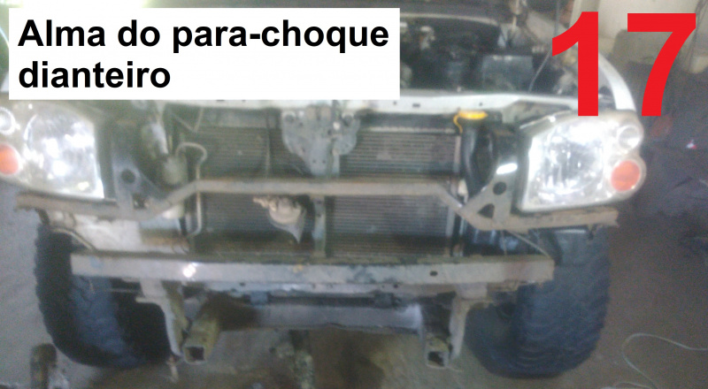

    17. Alma do para-choque dianteiro
    Anexo 575791
    Tem que tirar, vou por quebra mato de verdade, então não preciso dela.

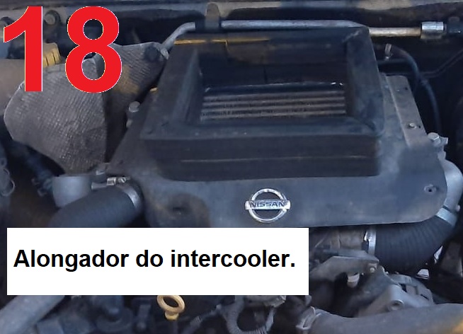

    18. Alongador da tomada de ar ( tem nome fresco pra isso )
    Anexo 575792
    Usei 2 borrachas de 4cm cada.
    Pode fazer de fibra que fica mais bonito.
    Colei com cola de sapateiro elas.

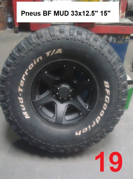

    19.Pneus o motivo de ter que erguer 5"
    Anexo 575793
    Não tem como por 33" sem levantar 5", e mesmo assim quase pega.
