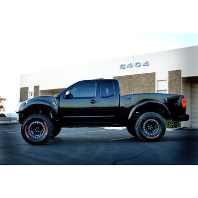

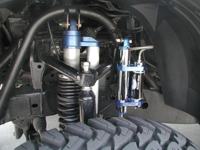

    No limite:
    Miniaturas de Anexos Miniaturas de Anexos -i-p1010108.jpg   -nfc-002-1-400.jpg   -nfc-002-4-400.jpg   -1000228zi6.jpg

    No limite:
    Olá Adams - esse lift é de quanto? Parece gigantesco...
    O veículo da primeira foto não seria um XTerra?
    ( http://i302.photobucket.com/albums/n...L/IMG_2933.jpg )
    (Aliás, lindo lift da picape, com os "bump stops" hidraulicos - kit de amortecedores da Fox Racing.. Aliás, só de pensar que uma Svt completa com 35" custa R$65 mil nos Eua é de desanimar...)
