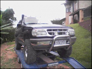

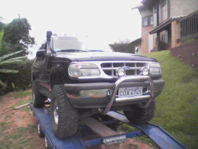

    Xplorer 4x4+4''BL+BFMUD+3''+controltrack+4ABS+snorkel+Crui se Control+Bancos eletricos/Infláveis/+S&B Cold air intake+...como tem coisa na bixinha
    upcoming 2007: SAS swap (d35 provavelmente do trolha), Perrys 4" Fenders (www.perrysfabnfiber.com), BF 35, 4.56 gears (da ranger 2.5D), full lock, ODBII online...
