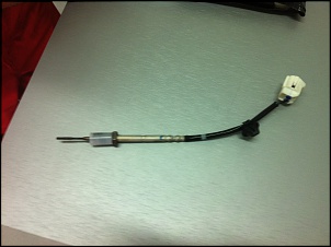

    Boa noite, a todos! Sou novo no fórum, mas já convivo com este defeito em minha SL 12/13 10 anos, desde os 3000 km, esta com 10500 km agora, a principio a CSS não "conhecia" o problema, na primeira vez que levei para CSS não acharam a causa do defeito,
    na segunda localizaram o defeito no sensor, com algumas dicas que eu li neste fórum, mas não tinham o sensor para trocar, na terceira vez quando levei para revisão dos 10000 km eles trocaram o sensor e por enquanto ela esta se comportando bem, espero que continue assim, pois pelo que sei não fizeram atualização da central.
    Quanto a questão de segurança, o problema e grave, só quem já esteve na situação de uma ultrapassagem, pisou no acelerador e não teve resposta, sabe o perigo que andar com este defeito, pois o mesmo só ocorria quando eu mais precisava do motor. Tenho fotos do sensor trocado, se alguém precisar eu envio.

    Oi Julio, boa tarde: Tem como voce colocar a foto do sensor aqui pra nós podermos ver?...abraços

    Ola Orélio, estive fora por uns dias, ai vai fotos do sensor..., Abçs
