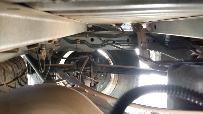

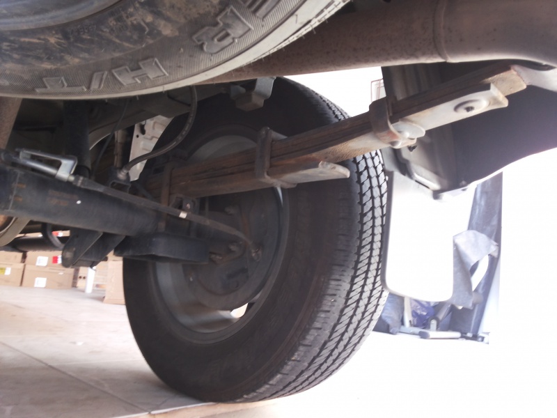

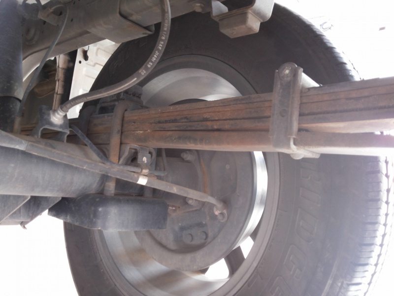

    Segue as fotos de como ficou minha viatura depois de colocado a mola extra!
    A mola que foi acrescentado é a segunda de cima para baixo, se quiser mostrar lá na CSs como o serviço foi feito pode mostrar. Não é coisa de outro mundo, super simples de fazer e o carro fica mais alto e bonito.

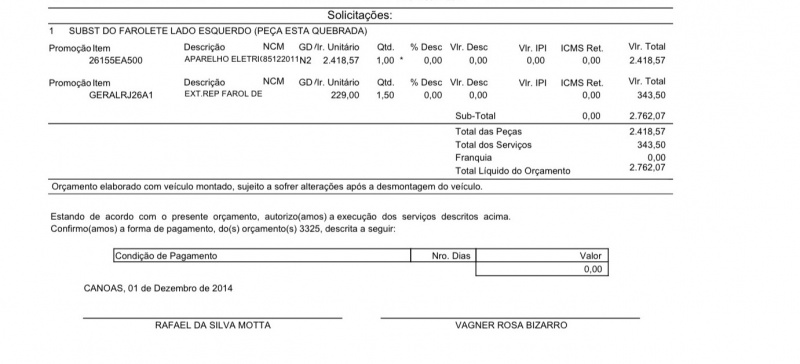

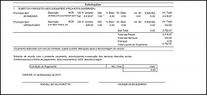

    Quanto à camionete, estou satisfeito. Porém, o pessoal da Nissan são, com todas as letras uns LADRÕES. Pediram, R$2480,00 pelo farolete esquerdo, mais R$343,00 de mão de obra. Mais que 2% do valor da VTR por um farolete! Absurdo.
    Claro, não troquei.
    Frontier SV Attack 4x4 MT 14/14 190CV.
    Ex Ford Ranger Limited 4x4 10/10.
  • #1461
    20/03/2014
    69
    Ops, R$2.418.00. Continua fora da realidade.

    Ola Junio Mello!
    Seria todo o farol, mas o farol auxiliar de neblina. É apenas do lado esquerdo. Não quero nem imaginar quanto pedem um farol principal, embreagem ou algo assim. Quebrou uma pequena parte da "casca"dele, o suporte de fixação. Minha alegação foi que se quebrou ou se soltou pela própria trepidação da VTR, pois se soltou após andar uns 10Km em estrada de terra. Eles alegraram que foi uma batida. Na minha opinião é difícil que seja por isso, pois a lente do farolete está intacta, apenas uns riscados de ficar solto por dentro do pára choque. E ainda, o farolete fica protegido, por dentro do pára-choque. Daí disseram que tinha dois riscos no meio do pára-choque, ali foi a batida. Para que tenham uma ideia, são dois pontinhos de "bater"/encostar na parede de minha garagem. Piada. Estou indignado com tamanha cara de pau de querem comprar um valor desses.
