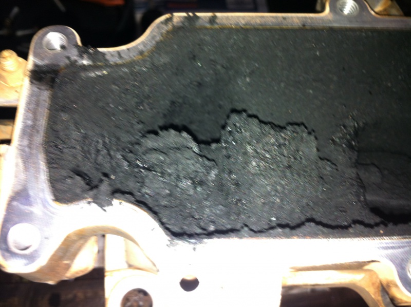

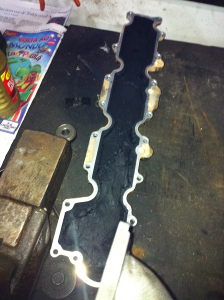

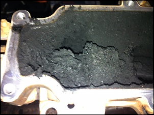

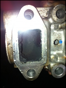

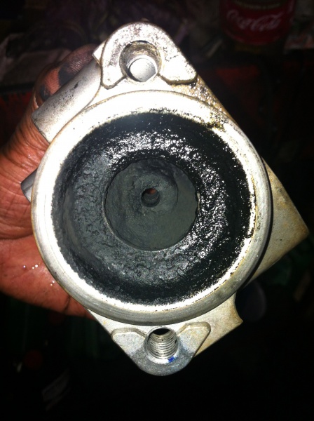

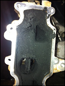

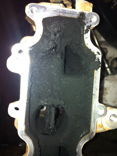

    Algumas fotos da minha antiga L-200 Triton quando tirei o EGR para limpesa.
    Fiquei assustado carro era ramapeado no Reiko ultimo estagio.
    EGR Killer - L200 Triton.-img_2297.jpgEGR Killer - L200 Triton.-img_2298.jpgEGR Killer - L200 Triton.-img_2302.jpgEGR Killer - L200 Triton.-img_2303.jpgEGR Killer - L200 Triton.-img_2306.jpgEGR Killer - L200 Triton.-img_2308.jpg
    Assustador kkkk
