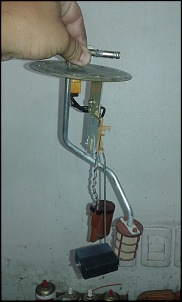

    problema no sensor de nivel de combustivel tr4 2010/2011
    Aoooo galera
    minha tr4 2010/2011 estava marcando 1/4 de combustivel, mesmo quando estava cheio ou quando estava totalmente vazio, entao resolvi compra a boia do tanque, e mesmo assim continuava marcando 1/4, ai comprei um painel de instrumento e continuava o defeito, entao fomos testar a boia e como o tr4 tem 2 boias se uma delas estiver com defeito a outra tambem nao funciona corretamente, uma das minhas estavam 20 gramas mais pesada, trocamos e tudo voltou ao normal.

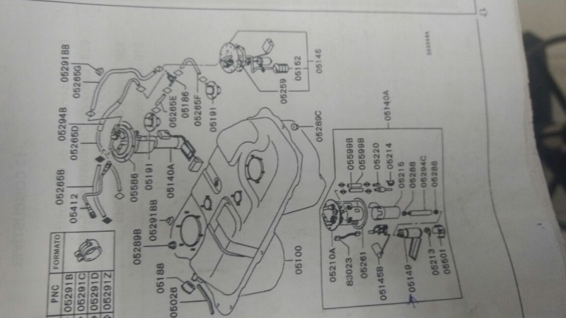

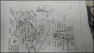

    Boa noite amigos.
    Tenho uma tr4 2005, estou com problemas no sensor de nível do combustível. Meu mecânico já revirou tudo, vamos agora tentar trocar o sensor de nível. Depois de algumas idas a MIT acho que encontrei a peça, mas ta custando R$ 3.000,00 e leva muito tempo para vir da fábrica.
    No fórum não encontrei algo sobre a tr4 2005. Vou anexar a imagem da peça, seria a peça 05145:
    Agradeço por qualquer informação.
