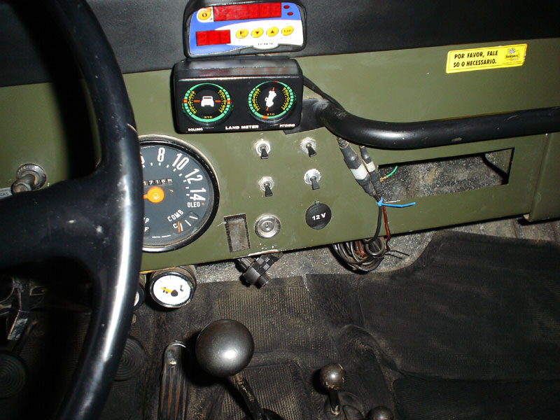

    Ja tive esse problema quando tinha o CJ só que o meu problema era o relogio inteiro, só funcionava o velocimetro, entao vi duas soluçoes
    ou comprar o relogio inteiro original para trocar q esta em torno de R$280,00 e R$320,00 ou colocar relogios adicionais marcando o q eu preciso
    o de temperatura eu nao lembro quanto foi mas foi barato mas o de combustivel, q eh o q vc precisa eu paguei R$75,00 incluindo relógio, luz, boia e copo para proteção, comprei na trator gama www.tratorgama.com.br, acredito q o preço nao esta muito diferente pois nao chega a 1 ano q comprei
    Fixei ele na parte inferior do painel, a instalação eh simples mas caso queira mandar alguem fazer acredito q nao irá gastar mais de R$40,00
    Segue a foto de onde coloquei o relogio, olhe do lado direito do volante
