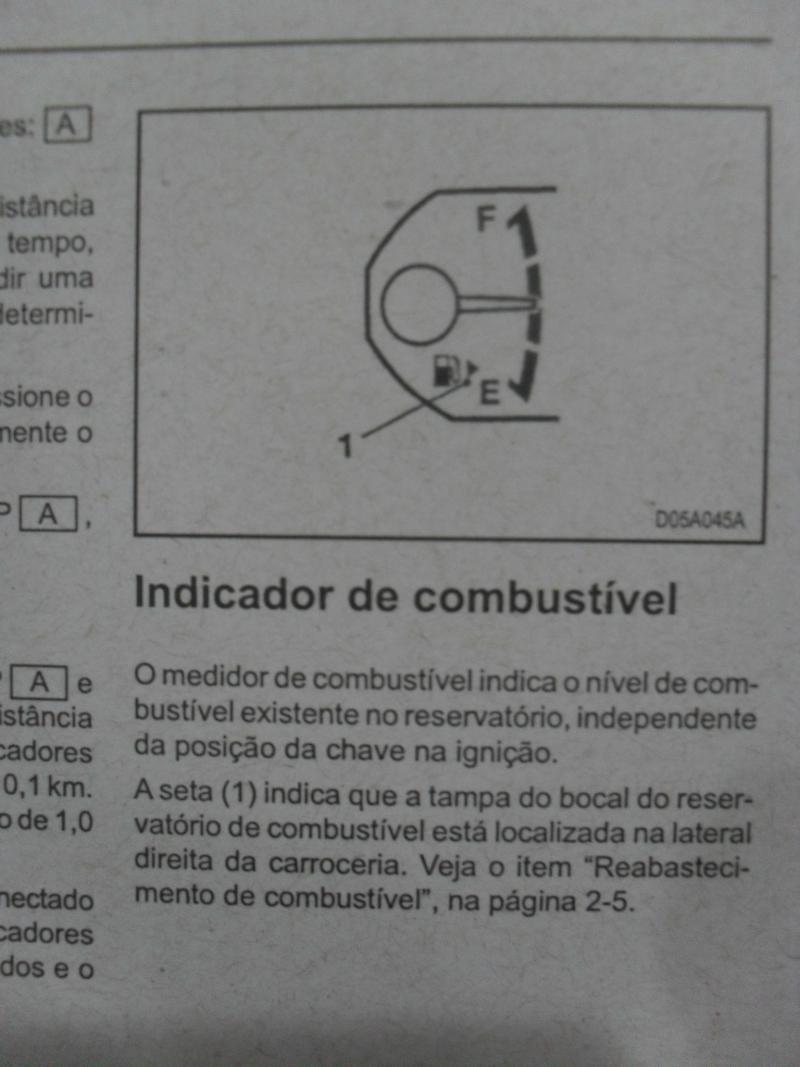

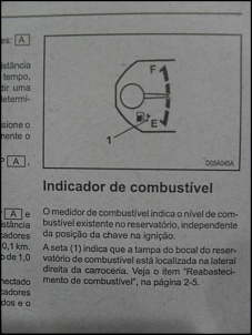

    Foto do manual
    Tirei uma foto do manual, página 4-4. Ano modelo da viatura: 2007/2008.
    O texto diz o seguinte: O medidor de combustível indica o nível de combustível existente no reservatório, independente da posição da chave na ignição.
    Segue a foto com o texto:-sdc10711.jpg
