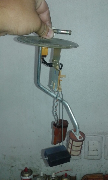

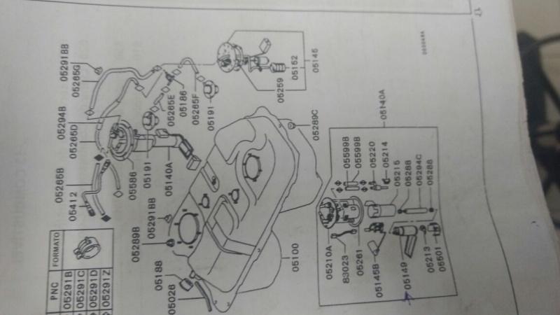

  • 26/12/2016, 00:08
    Carlos Gilberto
    2 Anexo(s)
    Boa noite amigos.
    Tenho uma tr4 2005, estou com problemas no sensor de nível do combustível. Meu mecânico já revirou tudo, vamos agora tentar trocar o sensor de nível. Depois de algumas idas a MIT acho que encontrei a peça, mas ta custando R$ 3.000,00 e leva muito tempo para vir da fábrica.
    No fórum não encontrei algo sobre a tr4 2005. Vou anexar a imagem da peça, seria a peça 05145:
    Anexo 541070Anexo 541071
    Agradeço por qualquer informação.
