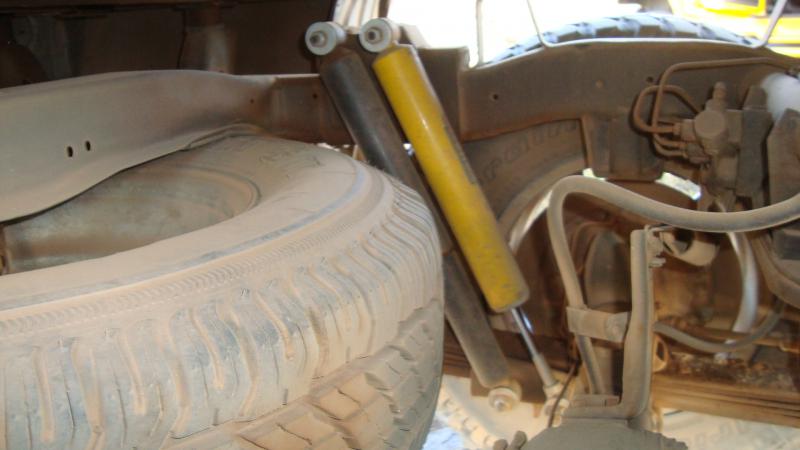

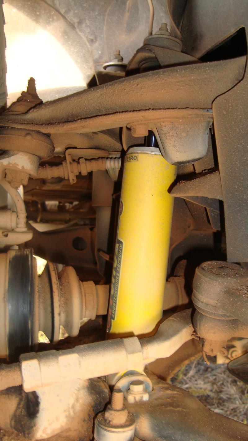

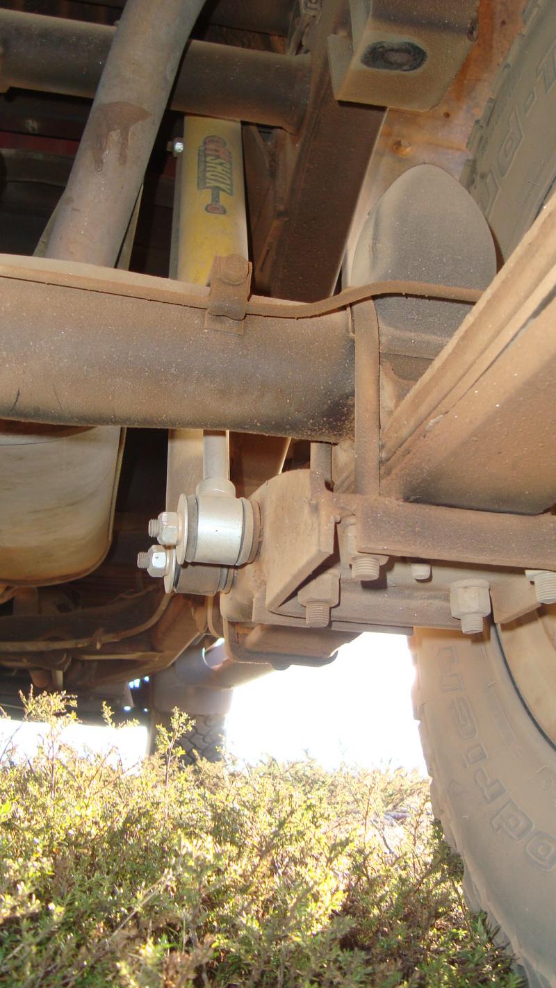

    Citação Postado originalmente por Tiuma Ver Post
    Pode deixar que dpois de instalados eu relato aqui. Mas so pra adiantar, o atendimento deles e muito bom. Falei com Douglas de vendas e com o Eng. Tiago, ambos me atenderam muito bem e solucionaram todas as minhas duvidas.
    Na Mit aqui do RJ, eu perguntei qual era a marca dos amortecedores que seriam vendidos pra mim (caso eu comprasse la) e o vendedor me disse que seria da cofap mesmo. So de curiosidade eu olhei por baixo do meu carro (8 amortecedores) e pude constatar que os amortecedores originais nao sao cofap. Na minha so foram substituidos 2 amortecedores dianteiros ( 1 de cada lado ), na Mit, e vi que esses sao cofap mesmo e tenho ate a nota do serviço.
    Procurei por algo melhor, e comprei amortecedores do tipo monotubo da marca off limits, onde fui muito bem atendido.
