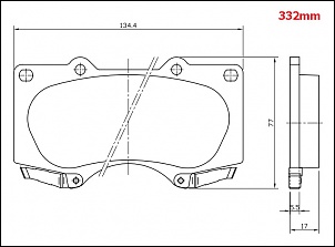

  • #367
    Usuário Avatar de Costalonga
    10/05/2011
    Cachoeiro de Itapemirim/ES
    37
    1,752
    Mas tem dois sistemas.
    O que o disco é de 290mm e o outro onde o disco é 332mm, dianteiros!
    Então por isso que te perguntei.
    Faz uma medida +/- que dá pra saber qual é.
    Atenciosamente,
    André Costalonga.
  • #368
    14/07/2006
    Sao Paulo/SP
    1,477
    Citação Postado originalmente por Costalonga Ver Post
    Atenciosamente,
    André Costalonga.
    Costa
    Pajero ate 07/07 sao rodas 16 pol e usam disco de 290mm
    acima de 07/08 ate 08/09 usam rodas 17 pol e discos e 332mm
    Acima de 09 usam rodas 18 e nao tenho ideia o tamanho dos discos .KKK
    O site da Fremax nao diz corretamente e diz que o BD7113 (disco dianteiro) serve de 2004 em diante, o que esta errado, este disco tem 332mm e vai de 07/08 a 08/09.

    Ai pra saber qual pastilha que é tem de saber qual é o tamanho dos discos.
    Porque nem todas 08 em diante sairam com o disco de 332mm, e hoje o disco é de 332mm.
    E detalhe, as 05~07 são rodas 17", 16" só nas mais simples nesses anos.
    A minha é 17" e o disco é 290mm.
    Veja qual é a medida do seu, arrume um jeito de medir +/-, até porque a diferença de um pra outro é 42mm muita coisa, então dá pra saber direito qual que é cada um.
    Ai fica fácil de saber qual é a pastilha pois eu sei o desenho da 290mm.

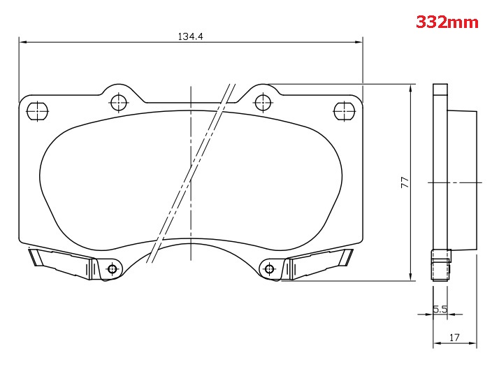

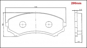

    Citação Postado originalmente por srgrande Ver Post
    O meu Pajero 'e 2008 c aro 17 e as pastilhas sao pequenas, acho que meu disco 'e 290mm.
    Mitsubishi Pajero Full 2011-pastilha-disco-290mm.jpgMitsubishi Pajero Full 2011-pastilha-disco-332mm.jpg
    Veja qual é a sua no desenho.
    Quando o disco é maior a pastilha tem de ser um pouco menor em relação a anterior, se não esquenta muito.
