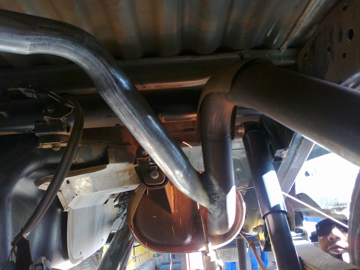

    Popeye, tem como você postar uma foto de baixo ou mostrar como foi feito?
    Estou querendo fazer na minha Full igual ao que você fez na sua Triton.
    Abs.

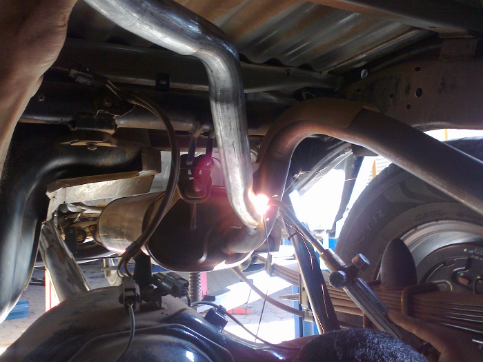

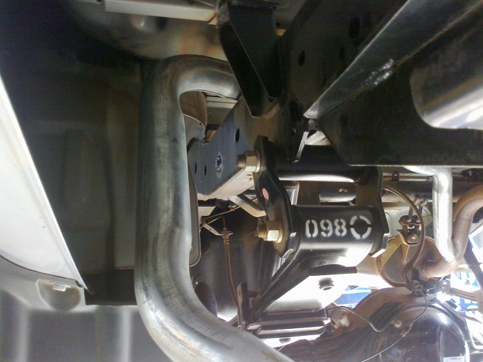

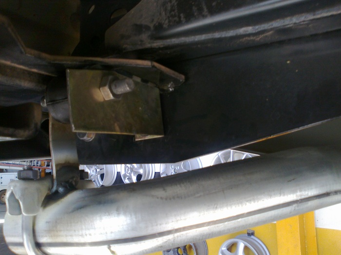

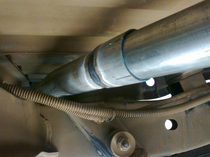

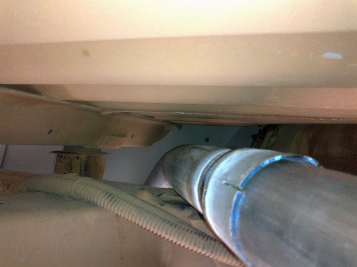

    POPEYE MIT
    8 Anexo(s)
    Postado originalmente por hsrsilva Ver Post
    Abs.

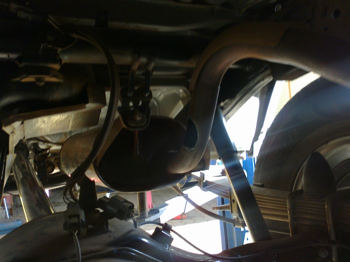

    Primeira coisa é tirar o step para vc ver melhor o trajeto. Iniciei o percurso saindo apos o abafador. Lembre de soldar um separador(pequena lingueta curva ) para que os gazes saiam igualmente nos dois escapes. Dá até para trazer o outro cano de mais longe , mas preferi logo apos o abafador. O cano é de 2" e foram curvadas duas peças, unidas por uma abraçadeira. Tem de ser duas peças para facilitar a manutenção futura e tambem é impossivel de curvar todo o trajeto e passar o cano ate o local da solda. E um suporte que se encontra nas casas de escapamento com uns borrachoes. O som fica 100% original e fiquei muito satisfeito com o Difusor Eletrico que instalei onde tenho o som do monstro V6 ou na originalidade quando quero no apertar de um botão.
    Anexo 421778 Anexo 421779 Anexo 421780 Anexo 421781 Anexo 421782 Anexo 421783 Anexo 421784 Anexo 421785
