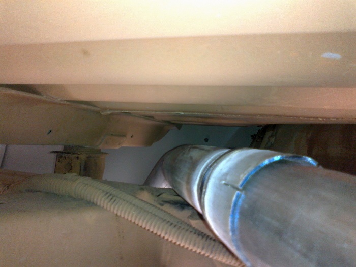

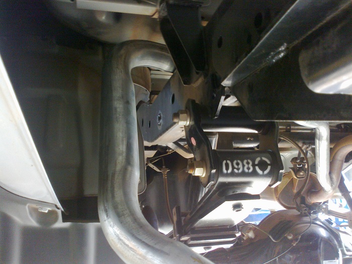

    Minha Triton V6 com escape duplo
    Anexo 420835 Anexo 420836

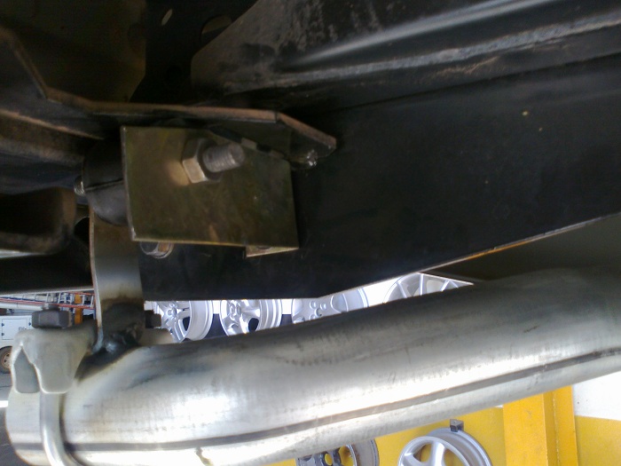

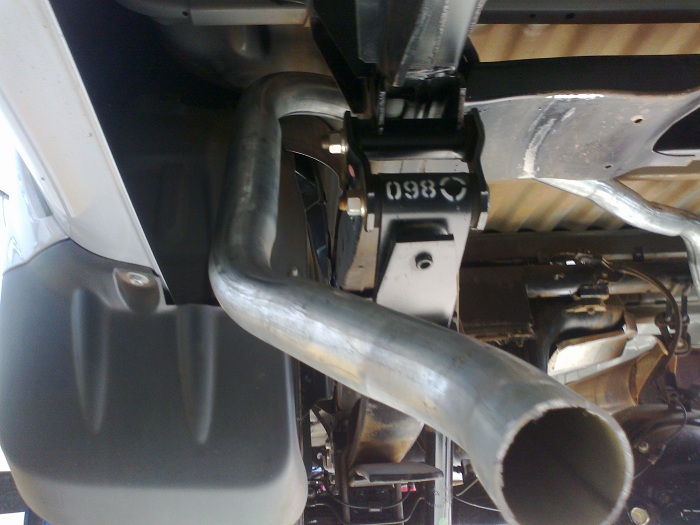

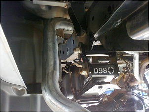

    Popeye, tem como você postar uma foto de baixo ou mostrar como foi feito?
    Estou querendo fazer na minha Full igual ao que você fez na sua Triton.

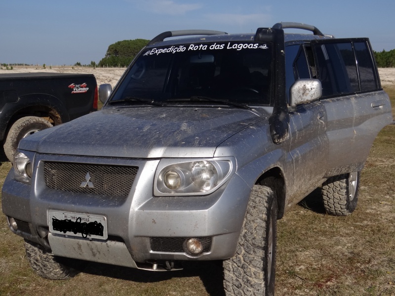

    TR4 fazendo uma trilha
    Miniaturas de Anexos Miniaturas de Anexos Mitsubishi - FOTOS de nossas viaturas-dsc05592.jpg

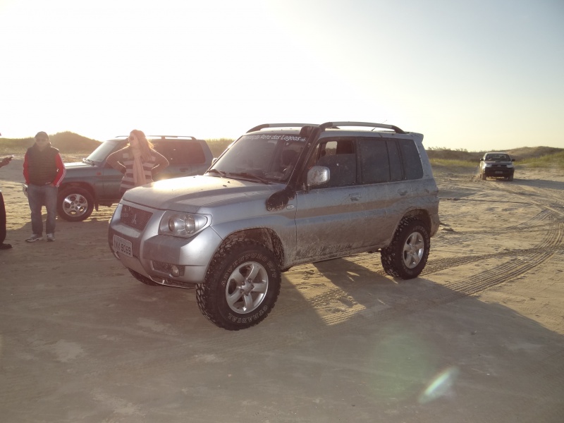

    Mais uma com pneus 245/70 R16 MUD
    Miniaturas de Anexos Miniaturas de Anexos Mitsubishi - FOTOS de nossas viaturas-dsc05604.jpg

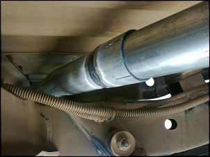

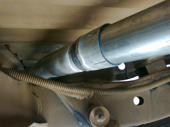

    Abs.

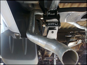

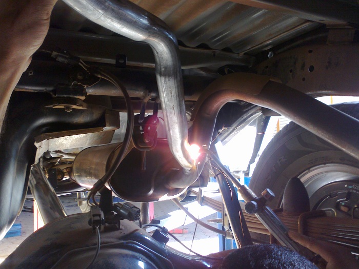

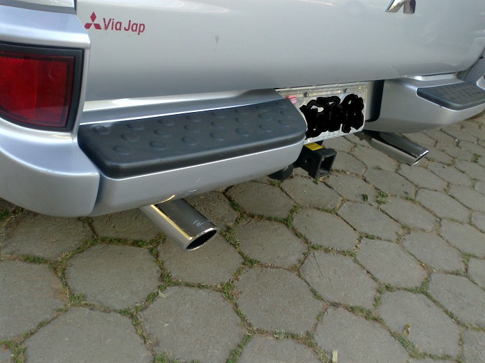

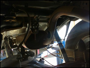

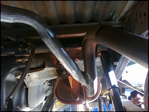

    Primeira coisa é tirar o step para vc ver melhor o trajeto. Iniciei o percurso saindo apos o abafador. Lembre de soldar um separador(pequena lingueta curva ) para que os gazes saiam igualmente nos dois escapes. Dá até para trazer o outro cano de mais longe , mas preferi logo apos o abafador. O cano é de 2" e foram curvadas duas peças, unidas por uma abraçadeira. Tem de ser duas peças para facilitar a manutenção futura e tambem é impossivel de curvar todo o trajeto e passar o cano ate o local da solda. E um suporte que se encontra nas casas de escapamento com uns borrachoes. O som fica 100% original e fiquei muito satisfeito com o Difusor Eletrico que instalei onde tenho o som do monstro V6 ou na originalidade quando quero no apertar de um botão.
    Mitsubishi - FOTOS de nossas viaturas-05072013723.jpg Mitsubishi - FOTOS de nossas viaturas-05072013724.jpg Mitsubishi - FOTOS de nossas viaturas-05072013725.jpg Mitsubishi - FOTOS de nossas viaturas-05072013727.jpg Mitsubishi - FOTOS de nossas viaturas-05072013728.jpg Mitsubishi - FOTOS de nossas viaturas-05072013729.jpg Mitsubishi - FOTOS de nossas viaturas-05072013730.jpg Mitsubishi - FOTOS de nossas viaturas-05072013731.jpg
