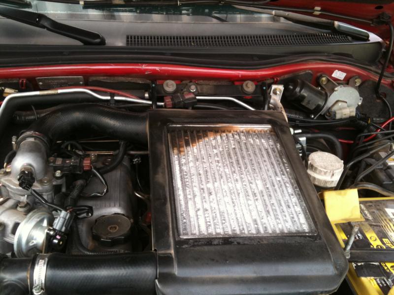

    Mais uma duvida, lava o motor geralmente 1 vez por mês, mas sempre aparece uma manhca de oleo no intercooler, bem proximo a saida dele para o motor na parte de cima, como se o oleo estivesse condesando ali, alguem poderia me falar alguma coisa sobre o que poderia ser, já abri as mangueiras do intercooler para ver se esse oleo vem de dentro da turbina, mas não a mancha nenhuma nem sujeira dentro da tubulação.

    Se não estiver pingando, apenas condensado como se fosse vapor de óleo é perfeitamente normal.
    O que não é normal é vc lavar o motor 1 vez por mês. Cuidado com os produtos que vc está usando nessa lavagem.
    Motor diesel não tem jeito .. suja mesmo.

    Seguem as fotos do intercooler, aonde no canto dá para ver o oleo, ontem abri novamente a tubulação e percebi que está mandando oleo para cima, ou seja depois da turbina está subindo esse oleo, segundo um mecanico, isso é devido ao intercooler que deve ter um pequeno vazamento e está fazendo com que a turbina mande esse oleo para cima, agora estou na duvida.

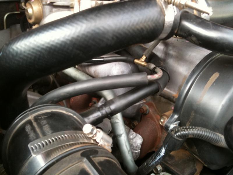

    Outra duvida instalei o manometro do turbo como seguem as fotos tb. mas ele nem seguer oscila o ponteiro, e ja andei com o carro acelerei e nada parece estar desligado, segundo o mesmo mecanico teria que colocar ele direto na tubulção após a turbina pois só assim ele iria funcionar...
    E agora ???
