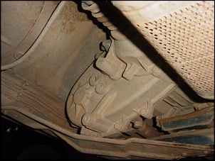

    Ai tá uma foto da parte de baixo da pajero...
    hehe
    eu não intendo nada o q se passa nessa foto
    então.. segue a pergunta
    tem ou não tem diferencial?
    Usuário Avatar de Henrique Josino
    21/12/2003
    1,158
    Assim fica dificil de responder.......provavelmente não pelo desenho dessa caixa..
    Má que ta vazando oleo ali
    DEFENDER 90 PICK-UP - lift 4",ARB,Full-locker,Salisbury 4340,37"x12,5"x15" creepy,Warn 9000, Safari, Hella Xenon e alguns hp's a mais...
    Cotton!
    O que aparece no centro da foto é a caixa de transferência. É muito parecida com a da L200. NÃO É DIFERENCIAL CENTRAL. A tua Pajero, assim como a minha L 200 Savana NÃO TEM DIFERENCIAL CENTRAL.

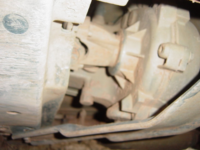

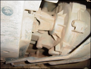

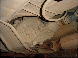

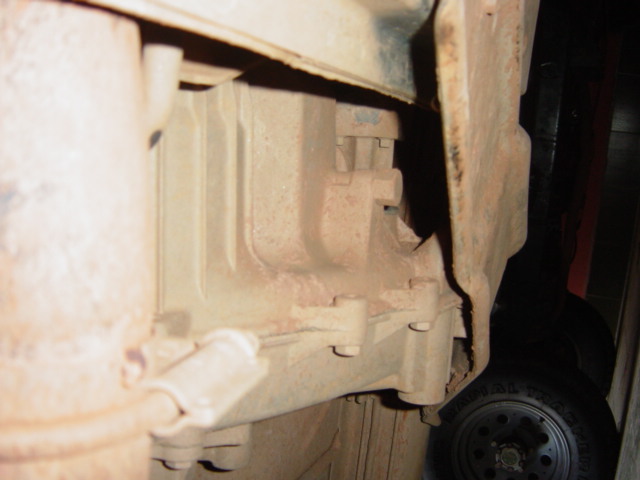

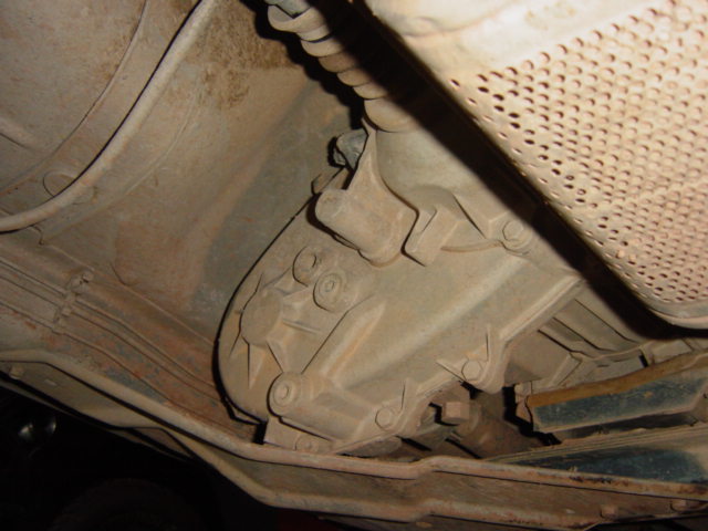

    Devi ser assim.
    Não esta num Pajero, é da Cherokee Sport que é a mesma da Pajero com diferencial central.
