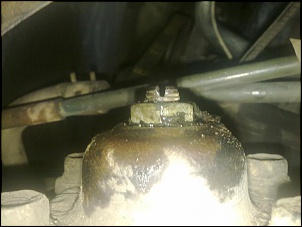

    Gente eu comprei uma outdoor 2008 já andei em varias camionete e tinha uma tr4 2008 tb.. Q estersava mt agora a l200 esterça mt pouco, é assim mesmo??

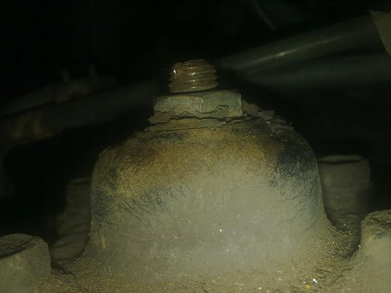

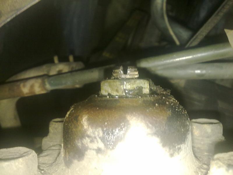

    existe regulagem pra aumentar o jogo da L200, folgando duas porcas que travam o batente.

    Amigo meu mecânico contra indicou esta manobra pois alegou que iria tirar a margem se segurança e tb teria o batente que limita o jogo, procede?
