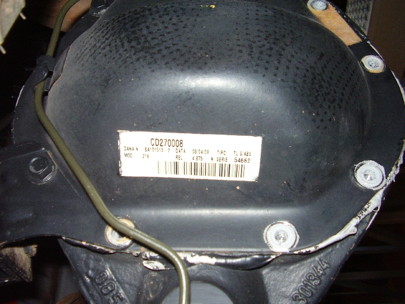

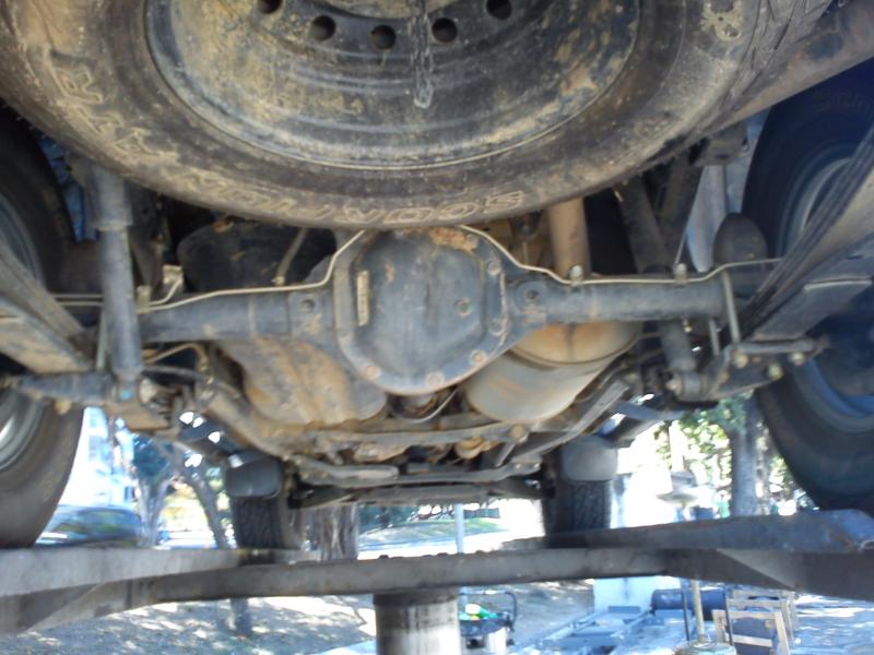

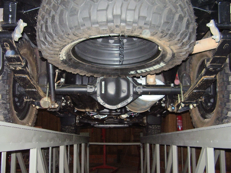

    Existem muitas l200 com dif dana.
    Segue a foto da minha HPE e tb do de uma savana:
    Anexo 369073Anexo 369074Anexo 369075
    A diferenca de altura da ranger e da L200 no eixo dianteiro é grande sim, mas no traseiro, é a mesma coisa.

    Isamaral, como assim so algumas saem com o Dana?
    Deve ser a partir de algum ano! Qual seria?

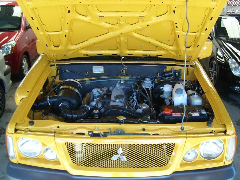

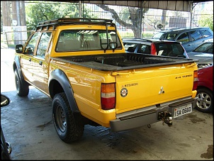

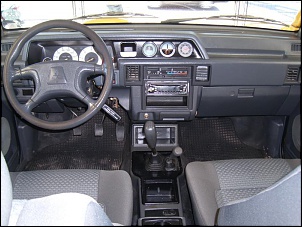

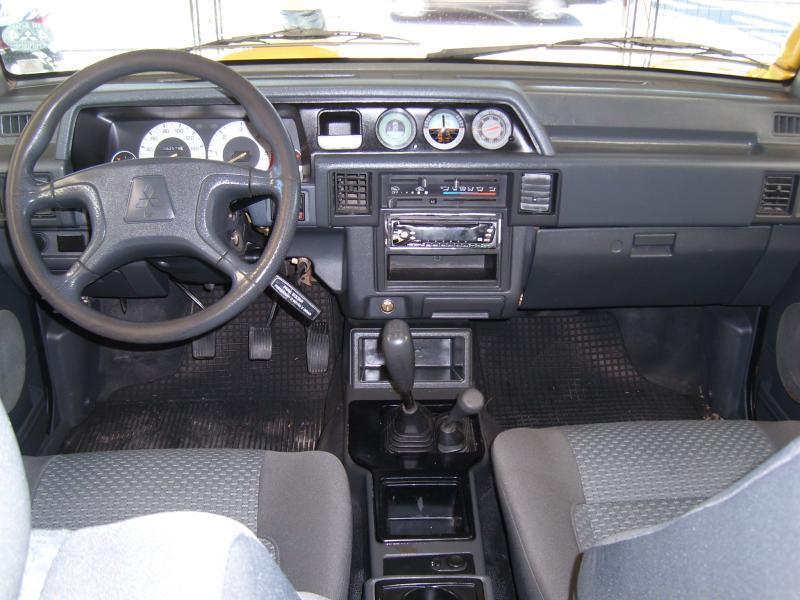

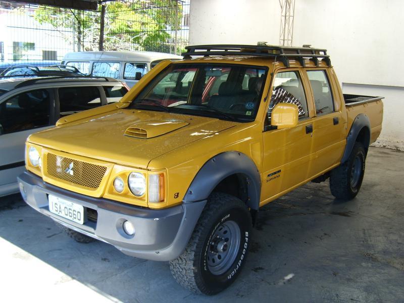

    Eai pessoal,não quis abrir um tópico novo rsrsrs,vai aqui mesmo minha duvida...
    Vou resumir a novea pra vcs,ano passado vendi minha ranger v6 cd 4x4,sempre andei de Ranger,diesel,gasoina,gnv etc...Atuamente ando de Corolla automatico,muito bom o carro,não da manutenção nunca.Porem estou louco pra voltar as alturas,e to olhando tudo que é modelo de caminhonete,claro,todas dentro do que posso gastar.Bom,me apareceu uma Savana amarela com 8 amortecedores,top!!06/06,acho ela inda,amarea então,nem se fala,ela é quse perfeita ao meu ver,mas quando abri o capo,relembrei uma velha parceira que tive anos atrás,a Galloper,e oque me deu de dor de cabeça aquilo!!O negocio não andava,100 km/h era o max dela,ai pergunto pra vcs,esse motor da savana 2006,é o mesmo que equipava a galloper?a Galloper que eu tive tinha 85cv,essa savana tem 100cv,oq mudou no motor?de resto a caminhonete é show,porem senti falta do air bag duplo e do freio abs,to muito na duvida,ela tem algum problema de aquecimento?aguenta andar a 120k/h na boa?Segue umas fotos dela...
    Miniaturas de Anexos Miniaturas de Anexos L200 Savana antiga X Savana nova???-4661717_1.jpg   L200 Savana antiga X Savana nova???-4661717_2.jpg   L200 Savana antiga X Savana nova???-4661717_3.jpg   L200 Savana antiga X Savana nova???-4661717_4.jpg   L200 Savana antiga X Savana nova???-4661717_6.jpg
