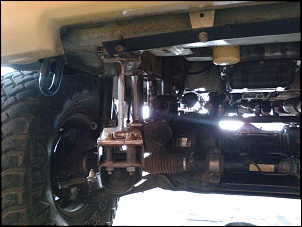

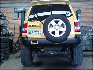

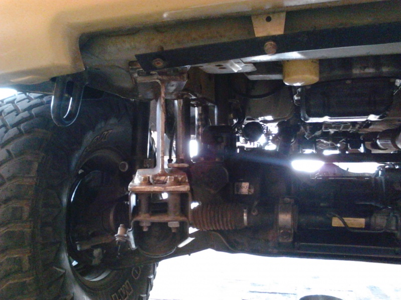

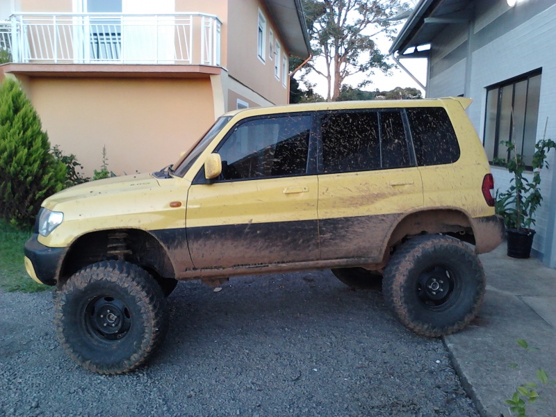

    Body Lift 8" TR4
    Olá galera!! Depois de muito tempo, procurando uma solução para por pneus maiores ma minha TR4...
    Olhei, busquei, pesquisei..... e nada me alegrava..... kkkkk
    Resolvi fazer os meus próprios calços!! Para ajudar todos os trilheiros, posto hoje algumas fotos da minha TR4 erquida com lift de 20cm, aproximadamente 8".
    Enfim consegui colocar os Pneus 33 que tanto queria!!
    Forte abraço!

  • #628
    16/12/2009
    Criciúma/SC
    96
    Nossa Senhora... ficou ignorante hein... dá medo ver uma bichona dessas do lado de uma original...
    O pneu nao pega no para choque traseiro ??
    Tava olhando ela e pensando, como ficaria se cortase as pontas dos para choques.. fiz uma montagem bem TOSCA no Paint, mas da p ter uma noção...

    Opa Peruch!! Cara ficou legal a montagem... Bem tosca rsrsrs
    Mas tranquilo pq não raspa... na verdade eu já passei a serra tico tico no para choques traseiro.. Agora não raspa mais!!
    Na frente não precisou fazer nada..
    Ela ainda não esta totalmente acabada, falta uns estribos, peito de aço etc etc... mas ja ta nas trilhas!!

    Caramba....ficou monstra!!! Deve devorar as trilhas com sukrilhos....
    Parabéns...
