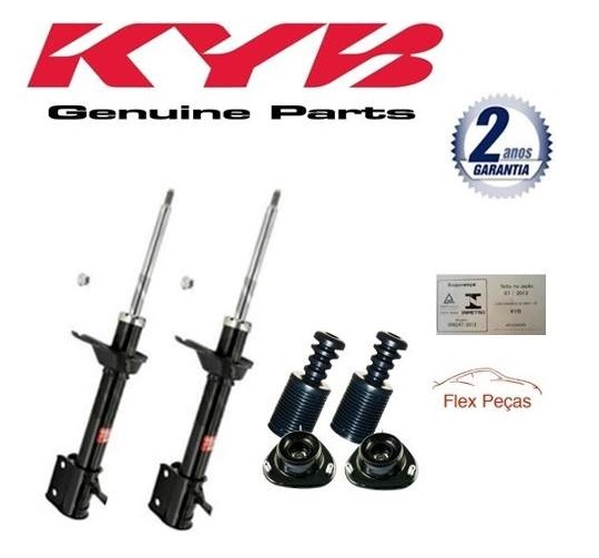

    Como e bom termos informação e experiencia de outros amigos, assim para podermos fazer as coisas de forma mais tranquila.. foi assim depois de ler varios posts colocados pelo pessoal aqui, resolvi fazer o Lift de 2";
    Meus amortecedores dianteiros ja estavam baleados então vou coloca-los no conjunto do Lift feito, mas não é necessária a troca dos mesmos;
    Optei por fazer da seguinte forma:
    Compra de Amortecedores Dianteiros ("Somente por que pois os meus já estavam baleados"):
    >> Amortecedores escolhidos: KYB Excel-G (Gas) Referência:334405 (Em pesquisa os Cofap estão deixando a desejar)
    Kit comprado (Amortecedores - Coifa - Batente - Coxim) no ML R$ 1.048,00
    Lembrando, amortecedor é um componente do sistema de suspensao, sendo que estabilidade, conforto e segurança ficam diretamente comprometidos se os amortecedores não estiverem atuando corretamente.

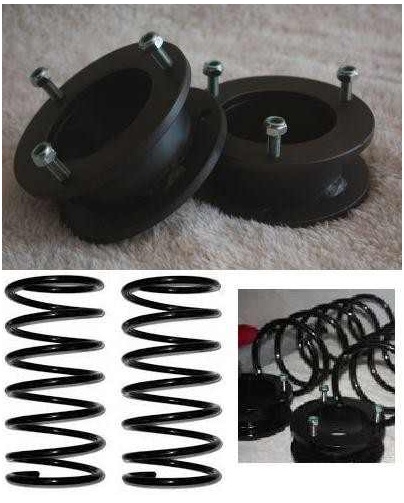

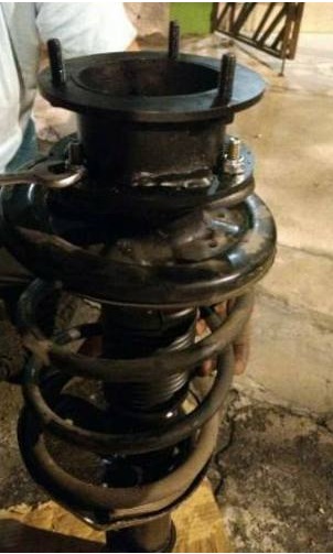

    Compra Kit, composto por Mola traseira + Calço Dianteiro;
    >>Kit comprado no ML por R$ 470,00

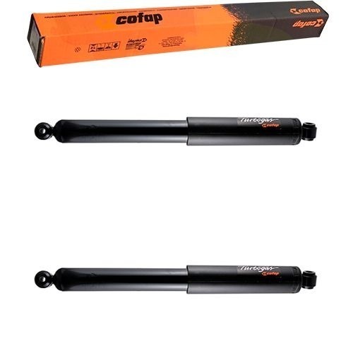

    Compra de Amortecedores Traseiros ("Evitar batida seca na traseira, deixar o carro melhor, como uso no meu dia a dia"):
    >> Amortecedores escolhidos: COFAP Turbogas - Modelo de referência: GL12343, usado na FORD RANGER - 2.3 (ARGENTINA) - 1996 A 1997
    R$ 324,00
    Como ja mencionado, com o "Kit do LIFT comprado, nao e preciso trocar nenhum dos amortecedores", mas como ja tinha trocados os dianteiros e depois de pesquisar muito e avaliar algumas opinioes, decidi que junto ao KIT, ja compraria tambem os amortecedores traseiros. Optei pelos da RANGER Argentina, os quais nao sao necessarias nenhuma adaptacao para colocar na TR4;
    Na verdade ia colocar os traseiros da L-200, mas me foi indicado que os da Ranger Argentina ficam muito melhores!;
    Aiaiaia..... e a brincadeira continua..... kkkkkkkkk, claro ne.... os pneus originais(225/65R17 Scorpion ATR 106H Pirelli)
    ja estavam indo...... Neste caso minha opcao inicial foi manter as rodas 17" originais da Tr4 2010, sendo assim as opcoes de pneus AT, alem de reduzidas ficam tambem caras....
    >> Pneus Escolhido: Pneu General Tire Aro 17 225 65 R17 Grabber At 102h (Tamanho original das Tr4 - 2010....)
    Pneus com otima tracao e desempenho excelente da direcao fora de estrada. Transfere as forcas do motor de forma tao direta que a tracao e a resposta da direcao fora de estrada sao simplesmente excepcionais.
    Neste Lift, minha preocupacao era em nao alterar demais as caracteristicas originais do carro, pois uso realmente no dia a dia, mesmo com essa preocupacao, garanto que a TR4 ficou uma ferinha....
