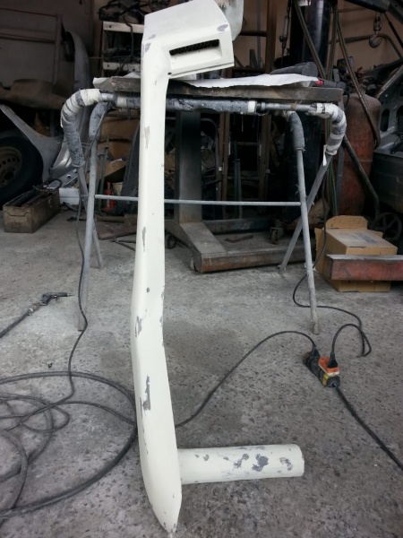

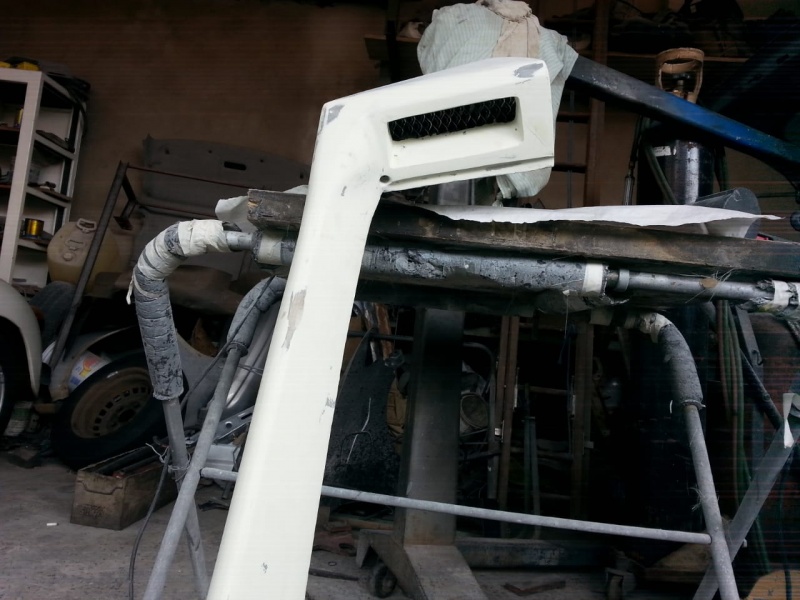

    Acabei hoje de fazer o meu snorkel.
    Decidi fazer o snorkel ao invés de comprá-lo, pois, além do preço, no que vendem da GLS-B teria que fazer alterações na caixa do mesmo, pois a minha Viatura está com o motor 3.2.
    Os vendidos para Savana e L200, não dão certo no parabrisa.
    Então, para variar, partimos para mais uma adaptação...rsrsrsrs
    Utilizei como gabarito para o fundo do snorkel, o teto, a coluna do parabrisa e o paralama da Viatura. ( no fundo da fibra moldada no paralama foi colocado sete parafusos para posterior fixação)
    Depois fui moldando até o formato final.
    Li muito a respeito dos Snorkel, e verifiquei que um dos problemas relatados era quanto a entrada de água. O meu ficará conectado através de mangueira ao filtro de ar original da Triton.
    Fiz o snorkel em uma única peça, sempre respeitando a passagem de ar em 54 cm², que é a medida da tomada de ar original do filtro de ar.
    Decidi pela tomada de ar frontal, e para evitar a entrada de água, no interior foi construído quatro defletores e dois drenos.

    Com a caixa montada, foi feito teste com jato de água direto na entrada de ar, inclusive com alta pressão, e realmente a água não chegou ao último defletor, e pela própria caída da caixa, toda água saiu pelo dreno.
    Snorkel testado e já com massa poliéster para acabamento.

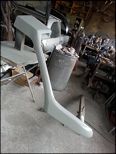

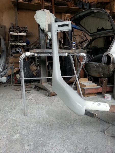

    Agora lixado e já aplicado fundo PU.
    Miniaturas de Anexos Miniaturas de Anexos -img-20180615-wa0004.jpg   -img-20180615-wa0008.jpg   -img-20180615-wa0006.jpg
