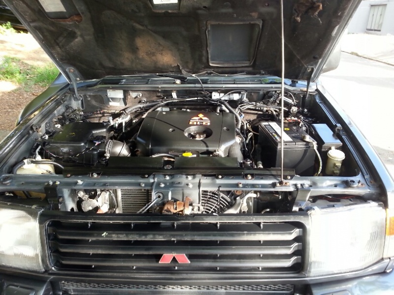

    O motor...
    Miniaturas de Anexos Miniaturas de Anexos -20181029_172840_resized.jpg   -20181029_172852_resized.jpg   -20181029_172908_resized.jpg

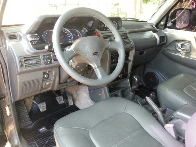

    Ah, ia me esquecendo da foto do som....rsrsrs
    Miniaturas de Anexos Miniaturas de Anexos -20181029_172944_resized.jpg   -20181029_172953_resized.jpg
