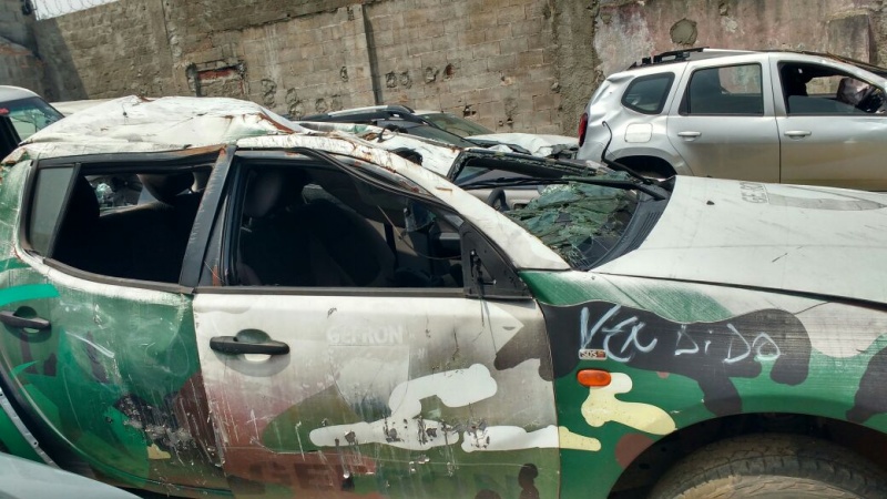

    Em novembro de 2016, achei uma sucata completa de uma L200 HPE Triton, ano 2014, com 30.000 KM, pelo valor de R$ 16.000,00, então decidi pela compra.

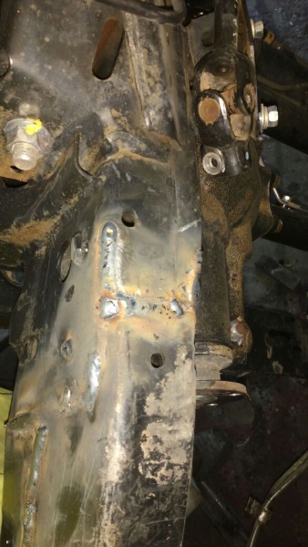

    Utilizar os diferenciais da Pajero, significaria manter originais o chassis e a suspensão (barra de torção) , porém, a caixa do diferencial dianteiro não aceita os semi-eixos da Pajero, e como a bitola da Triton é 10 cm maior que da Pajero, a solução foi drástica:
    No diferencial traseiro, retirei todos os suportes do original( mola Helicoidal) e soldei os suportes no diferencial da Triton (mola- semielíptica), no dianteiro, cortei o Chassis pouco antes do suporte do motor e coloquei a ponta do chassis da Triton, sendo que a Pajero ficou com um sistema de suspensão da Dakar.

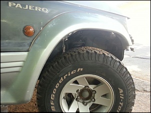

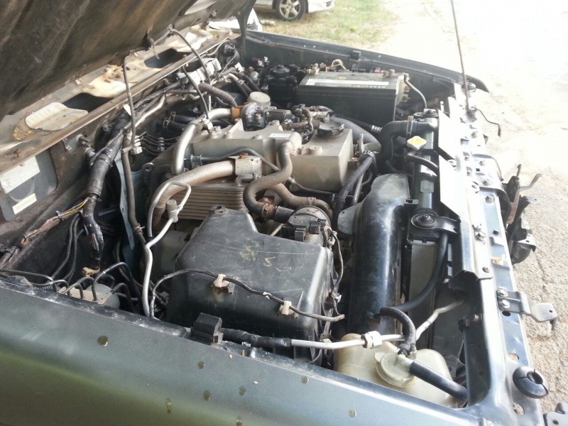

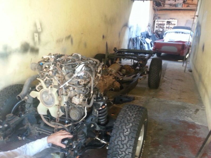

    O chassis já adaptado o motor, a caixa de câmbio e tração, e suspensão dianteira da Triton no chassis da Pajero.
    Depois, continuo com os posts detalhando todos os detalhes da adaptação.
    Miniaturas de Anexos Miniaturas de Anexos -img-20180422-wa0003.jpg   -img-20180422-wa0004.jpg   -img-20180422-wa0002.jpg

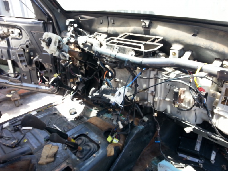

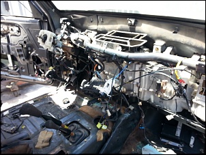

    Resolvido a adaptação do motor, caixa de câmbio, caixa de tração, diferenciais e cardan, passamos a fazer a parte elétrica.

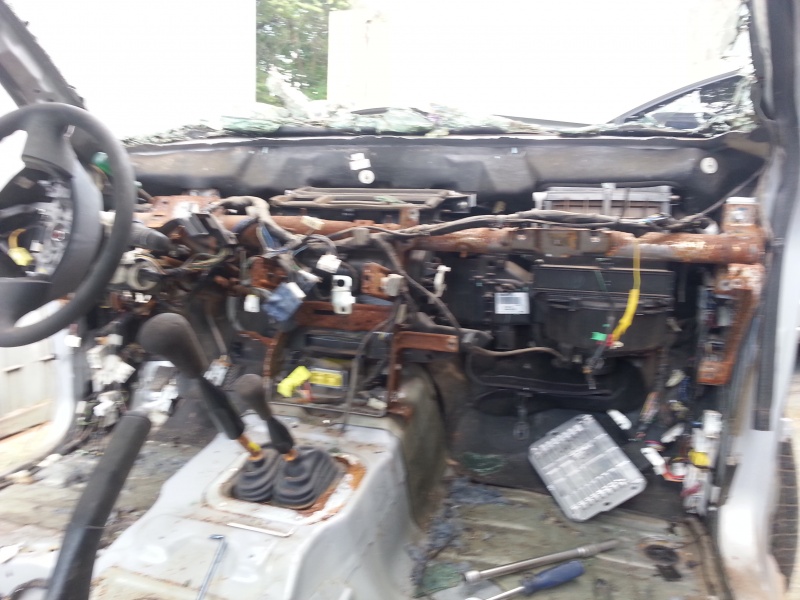

    Primeiro passo: retirar toda a fiação da Pajero, incluindo caixa de fusíveis externa e interna, interior de portas, teto (a minha tem teto solar...rsrsrs),etc, onde tiver um fio vc tira.
    Segundo passo: retirar toda a fiação da Triton. Só como observação, quando foi feita a retirada do motor da Triton, valeu a pena desconectar na tomada do módulo, assim todo o chicote da parte dianteira permanece junto com o motor.
    Como a Pajero não possuía originalmente ABS, utilizei o sistema de freio completo da Triton( servo-freio, módulo de ABS, sendo que os sensores já estavam nos diferenciais adaptados), então, saíram os discos originais na traseira e ficaram os freios com lonas da Triton (pelo menos por enquanto, até eu adaptar....rsrsrs)
    Voltando a parte elétrica, uma observação constatada: Não é possível realizar a adaptação do motor sem utilizar o Chicote da Triton, pelos seguintes motivos:
    1. A Viatura deixa de ser mecânica e passa a ser eletrônica, então, mesmo que não queira mexer no Chassis e nos diferenciais, tem que usar o chicote, a caixa de relês e fusíveis interna e externa, inclusive o ETACs, que está junto com a caixa de fusíveis interna, acelerador eletrônico, tem que ser a da Triton. E o motivo é muito simples: São dezenas de sensores ( bicos injetores, turbina, borboleta de injeção, EGR, sonda lambda do escape, etc, etc, etc) que trabalham em conjunto, sendo que um utiliza a informação do outro para o funcionamento.
    2. O miolo da ignição com a chave code tem que vir junto com o motor, e o módulo, pois se não vier, pode preparar pelo menos mais R$ 1.500,00, para rastrear o módulo e codificar a chave, senão não pega nem com WD...
    3. Apesar do chicote parecer “um monstro” ( rsrsrs), ele é muito intuitivo, pois cada tomada só encaixa no seu par....

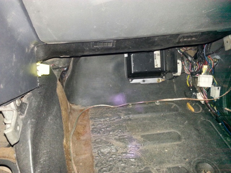

    Na Adaptação elétrica, vou dividir em três partes:

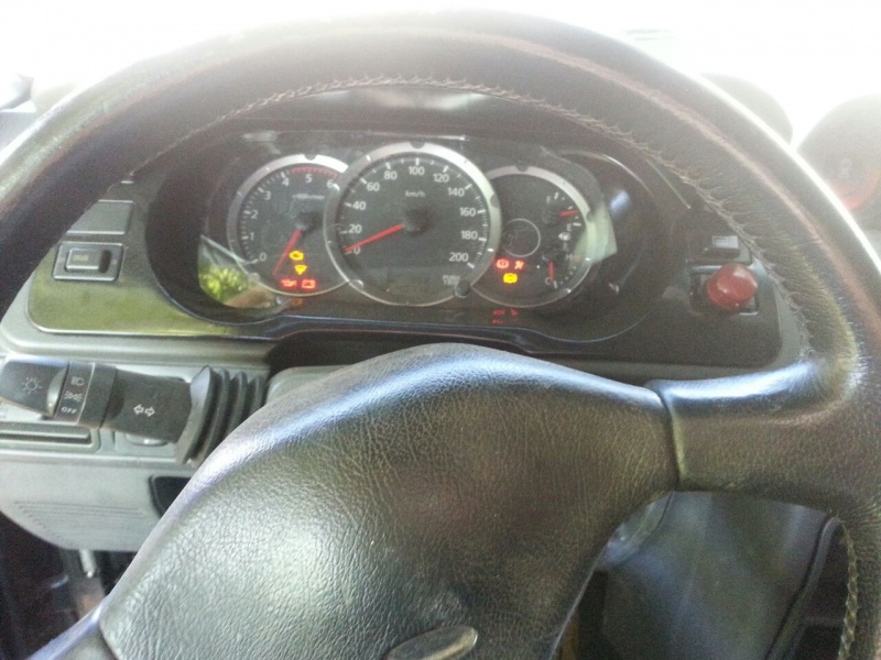

    A primeira parte é o painel
    Como o chicote é da Triton, tive que adaptar o painel de instrumentos da mesma, pois somente desta forma teria a leitura completa de todos os sensores e funcionamento da Viatura, então não dá para utilizar o painel original, a não ser que seja para enfeite, pois mesmo que se consiga identificar as entradas das tomadas originais, os instrumentos ficam “loucos”, pois a aferição dos impulsos elétricos é específico para cada painel.
    O módulo não cabe na lateral do assoalho, e consegui fixá-lo no assoalho, abaixo do porta luvas.
    A caixa de fusíveis interna junto com o ETACs, não cabe onde ficava a original, porém , atrás do acabamento do painel , onde tem a capa do alto falante, da para fixá-la sem dificuldades.
    A caixa de ar condicionado tem que ser a original, pois a da Triton não serve no painel, as entradas de ar não batem, mas o comando do ar tem que ser adaptado o da Triton.
    O restante do painel permaneceu original e com tudo funcionando.
    A coluna de direção pode ser mantido a original,inclusive com o volante, porém tem que se trocar a chave de seta e limpadores pela da Triton, aí é só aumentar os buracos do acabamento da coluna, onde vão as alavancas.

    Seguem as fotos
    Miniaturas de Anexos Miniaturas de Anexos -img-20180424-wa0004.jpg   -img-20180424-wa0009.jpg   -img-20180424-wa0007.jpg   -img-20180424-wa0005.jpg   -img-20180424-wa0006.jpg   -img-20180424-wa0008.jpg

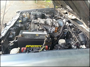

    Com a carroceria fixada, a parte elétrica instalada (e tudo funcionando eletricamente....ufa...rsrsrsrs), passamos ao compartimento do motor e aos inúmeros suportes...

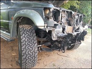

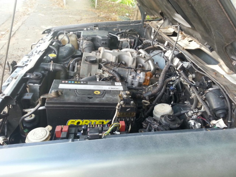

    No habitáculo do motor, antes de descer a carroceria, (anteriormente já citei que o habitáculo da Pajero é bem menor) como a mecânica já estava no chassis, tive que tirar todos os apetrechos que está nele, (filtro de diesel, suporte da bateria, sistema do control cruize, reservatório da direção hidráulica, espansor de água do radiador,etc) senão a carroceria não entra. Depois de fixada a carroceria começa a briga por espaço.
    Foram colocados no habitáculo em novas posições:
    da Triton – filtro de combustível, suporte de bateria, caixa de fusíveis e relês, módulo do abs, caixa do filtro de ar,
    da Pajero também em novas posições – espansor de água do radiador, reservatório de óleo da direção.
    Miniaturas de Anexos Miniaturas de Anexos -img-20180425-wa0028.jpg   -img-20180425-wa0034.jpg   -img-20180425-wa0038.jpg   -img-20180425-wa0033.jpg   -img-20180425-wa0040.jpg   -img-20180425-wa0036.jpg
    Usuário Avatar de Imortal
    17/04/2018
    CAMPINAS/SP
    115
    Agradecimentos: 8

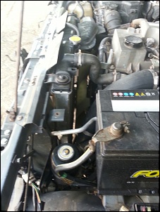

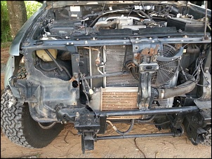

    O radiador tem que ser o da Pajero, pois o da Triton é muito alto e não cabe.
    A falta de espaço é tamanha, que não coube o defletor do radiador...
    A partir daí, foi necessário utilizar técnicas de resolução de problemas especializados (alguns chamam de gambiarras...rsrsrs) para adaptar suportes.
    Utilizei o radiador do ar condicionado, o ventilador do ar, e o intercooler da Triton e dimensioná-los para caber entre o radiador da Pajero, que permaneceu no lugar original, e a grade original da Pajero.
    O intercooler da Pajero fica embaixo da entrada de ar do capô, e o da Triton fica na frente do Radiador do ar condicionado.
    Um detalhe é que tive que fazer a adaptação do braço que sai do canote da direção, até a caixa de direção, pois o posicionamento entre eles é diferente, pois utilizei o sistema de direção da Triton.
    Miniaturas de Anexos Miniaturas de Anexos -img-20180425-wa0035.jpg   -img-20180425-wa0039.jpg   -img-20180425-wa0037.jpg   -img-20180425-wa0032.jpg   -img-20180425-wa0029-1-.jpg
