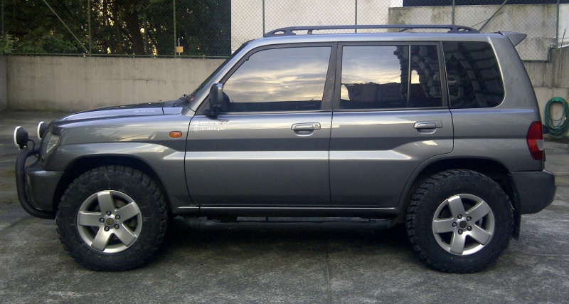

Elber, exatamente. Só que, para o caso de fazer trilhas, a probabilidade de vc entrar num buraco ou atoleiro e o para-barros traseiro enrroscar , destruindo seu para-choque, é bem grande. Com pneus maiores é pior ainda. Melhor evitar perder um para-choque, eu acho !!!!

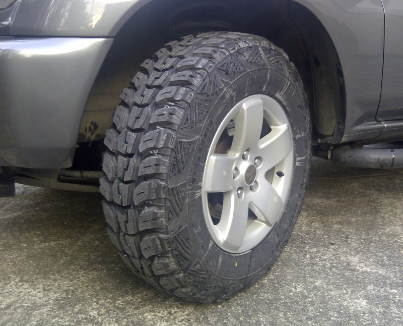

Belos sapatos para a TR4!
Vc falou que não pega em nada, isso mesmo esterçando todo jogo de roda? Pergunto isso pois na TR4/08 com os kumho KL 78 no batente ao girar todo o volante o pneu raspa na cx de roda.
Qual o modelo deste recape? Sou simpático ao VJ900, mas gostei deste desenho.
