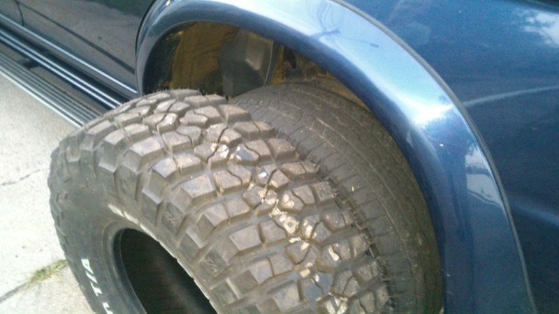

    Glaicon,
    Um tiquinho mais de altura sempre é bem vindo!
    O foco realmente é consumo, pois no cenário atual qualquer ganho, por menor que seja é bem vindo
    Pajero GLS-B 3.0 V6 A/T com pneus maiores, o que acontece?-whatsapp-image-20160727.jpg
    Esta é a razão por eu pensar em pneus mais finos também.
    Como ainda tenho muuuito pneu para usar, antes da próxima troca, posso ir amadurecendo a idéia com tranquilidade.

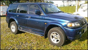

    Bom dia Tio Eddie
    Como está Bonito? Vontade de ir visitar essa cidade. Um dia apareço por ae.
    Sobre os pneus: a Pajero GLS-B usa uma versão mais antiga do 6G7, no caso a Pajero Sport 2000, usava o 6g72 com cabeçote de 24v, tinha um pouco mais de potência 177 cv a 5000 rpm contra 150 cv a 5000 rpm da GLS-B (dados do site carros na web, mas há divergências) e consequentemente um ganho no torque 26 kgfm a 4500 rpm contra 24,1 kgfm a 4000 rpm na GLS.
    No meu caso, que usava GNV e Gasolina, passar para pneus 32" não ajudou no consumo na cidade e deixou as arrancadas mais lentas, mas alongou sim a relação final e deixou-a um pouco mais elástica na BR, trazendo até um pouco menos de consumo. Antes fazia 8,5 na estrada, chegou a fazer 9km/l andando bem de boa, usando gasolina. Na cidade de 6,8 ~ 7 passou para 6,3 ~ 6,7 kms/m3 de GNV.
    Agora sobre estabillidade e beleza, não perdeu muito em estabilidade, mas usando 04 amortecedores OFF-Shox FX-5 com 2" à mais no tamanho, calços traseiros de 2" e regulagem na barra dianteira deu uma compensada. Mas beleza, ficou bem melhor.
