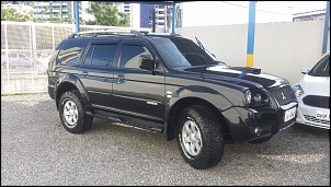

    12/06/2015
    Aracaju/SE
    1
    Thumbs up
    instalei pneus 265/75r16 em minha pajero.
    nao notei diferença nessa questao de velocimetro...vou passar mais lento agora nos radares...hehehehe
    bem...
    queria ver como ficavam os pneus maiores....se caberiam bem, sem raspar
    porem nao encontrei nada.
    bom. coloquei..nao raspa nada..., ficou mais alta e mais confortável
    taí a foto
