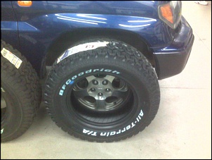

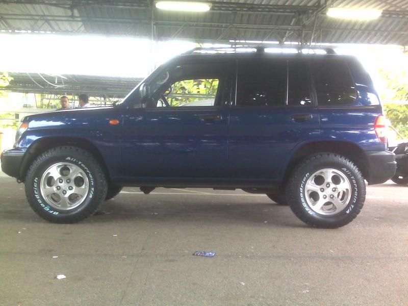

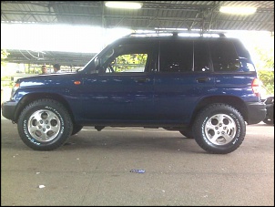

    No começo do mês corrente (Junho/08) eu comprei uma Pajero IO, azul, ano 2000 para o meu uso no dia-a-dia e também para me divertir. Apesar de eu preferir manual, acabei comprando uma automática por causa do estado do carro x custo.
    Bom, li boa parte da troca de mensagens daqui do fórum a respeito de levantar esses carros e calçar pneus maiores. Então fiz a minha opção: calço na suspensão e tentar calçar pneus 245/75 R16.
    Vamos ao que interessa:

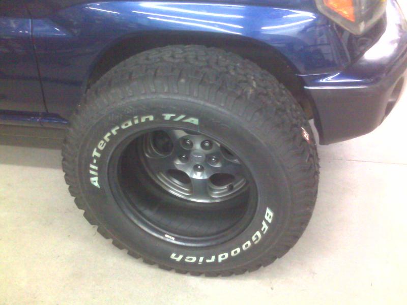

    Fui na Salvatori, revenda da Michellin, no Recreio dos Bandeirantes, indicado pelo meu mais novo amigo e mecânico Katsunori. Cheguei lá, pedi ao Soares, gerente da loja, para calçar em uma roda original minha um BF 245/75 R16 AT. Apesar de ele ter falado que já tentou fazer essa experiência sem lograr sucesso, insisti e montamos um BF na roda dianteira direita do carro. Bom, o primeiro sentimento que tive foi de alegria porque ficou bonito pra cacete!!! Pedi para apertar um parafuso para que a roda ficasse centralizada no cubo e conseguir "avaliar" a proeza. O carro continuou suspenso pelo elevador . O pneu pegou logo de cara na bandeja da mola, mas nada que um espaçador de 3cm não resolvesse, porque a bandeja da mola tem uma inclinação o que permitiria o descolamento do pneu, caso fosse "jogado um pouco mais pra fora". Liguei o carro e girei a direção toda para ambos os lados. Pegou um pouco na parte de trás e bastante na parte da frente. Para isso, a solução seria a troca do parrachoque por um tubular, feito sob medida. Além disso, teria que trocar os parafusos prisioneiros do cubo por maiores para conseguir vencer o espaçador.

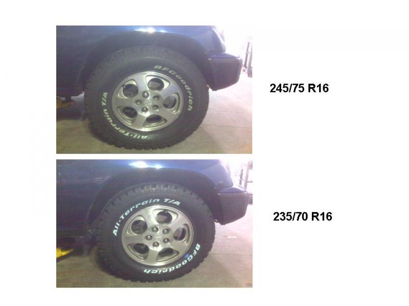

    Diante do acima exposto, não me restou opção senão calçar minhas rodas com BFs 235/70 R16 AT. A diferença de raio dos entre os dois pneus é de 1,93cm. É bastante! Bom, os 235 caíram como uma luva, levantaram o vão livre do carro, comparado com os 215/65 R16 originais, em 2,48cm. Parece pouca coisa, mas o efeito prático e visual foi bastante notório. Esses 235 pegam um pouco no interior da caixa de rodas na última meia volta do volante, quando se está virando todo o jogo. Apenas isso! Nada de grave ...
    Paguei R$ 460,00 por cada BF. A conta total com os pneus + alinhamento + balanceamento + 4 vávulas (merreca) foi 2.000 latinhas (no cartão de crédito).
    Abaixo seguem as fotos que eu tirei, inclusive uma comparação entre o 245/75 e o 235/70.

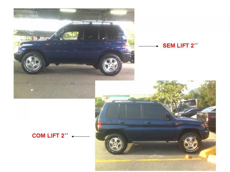

    Conforme era previsto, antes de ontem eu levantei a bichina. Não foi nada complicado de fazer. Fizemos tudo em três horas e meia de serviço.
    Seguindo a receita do Felipe Balaiune (valeu garoto!!!), as molas dianteiras de courrier 1.6 ficaram perfeitas. São bem maiores, vide foto comparativa abaixo.
    Os caloços que mandei fazer na Toca do Dino ficaram bons, porém o Ronaldo deu mole na furação e tivemos que fazer um pequeno trabalho em um dos furos da parte inferior do calço, para que todos casassem com os parafusos da cabeça do conjunto amortecedor/mola. Nada de Grave! 8)
    Também tirei uma foto do conjunto amortecedor/mola montado com o calço já devidamente instalado.
    Troquei as molas dianteiras da IO, que estavam bem cansadas pela da TR4, paguei R$ 212,00 o par das molas dianteiras Fabrini para TR4 no Pestana (Jacarépagua - RJ). Na Mit custa R$ 470,00. Só de mola dianteira tivemos uma diferença de uns 3 cm, mas acho que foi por conta das molas da IO estarem cansadas.
    Resultado: Um carro muito bonito. Estável e mais firme um pouco. Alto pra cacete! Tá mais alto que uma Pajero Sport... Ainda não sei qual como vai ser o desempenho dela nas trilhas...
    Tive um probleminha normal na Cambagem, porque ficou muito negativa (com as rodas voltadas pra dentro), mas nada que 80 pratas não resolvesse. Aproveitei o tempo de espera e bebi uma, porque ninguém é de ferro!
    Quanto a Homocinética, não achei que ficou numa angulação muito ruim não. Segue uma foto da nova angulação dela após o Lift.
    É isso. Seguem abaixo as fotos. Inclusive uma que eu faço o comparativo entre a IO sem o Lift e com o Lift. Qualquer dúvida, crítica, sugestão ou convite pra biritar, estamos ae ...

    Esse final de semana fui a Búzios com ela. Rodei uns 400 km de estrada. Notei que a frente do carro ficou um pouquinho "boba", mas muito pouco. Fiz curvas na estrada a 100km/h sem nenhum problema. É questão de costume mesmo.
    Andei bastante com o carro nas dunas de cabo frio, e tudo correu bem! Aliás, muito bem .
    Recomendo o lift de suspensão.
