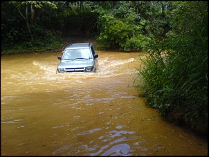

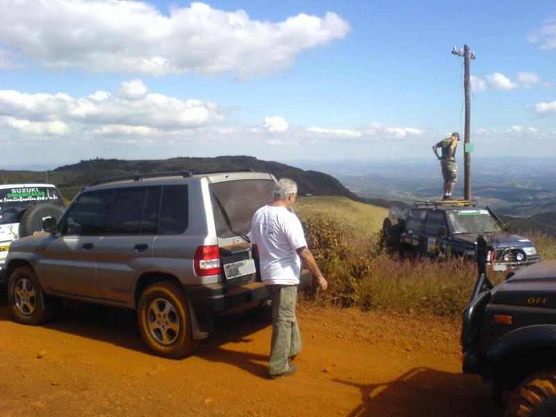

    Oi Allan!!!! Parabéns; a sua IO ficou linda. Há uns meses eu também pesquisei sobre pneus e lift na IO e acabei colocando as molas da TR4 e pneus BF 225/75 na roda original aro 16 (os pneus dianteiros pegam na caixa de roda quando viro todo o jogo ou quando passo rápido por uma forte lombada; os traseiros pegam muito pouco e só quando o carro "torce" muito). Só depois que vi o Tópico do Fred Bailune (também agradeço a ele pelos conselhos) "ensinando" sobre as molas da Courrier, mas já era tarde. Consegui, com essas alterações, uma razoável elevação da minha "IO Jubiléia", mas ainda me dou por insatisfeito.....QUERO MAIS!!! Minha dúvida é; você fez o mesmo que o Bailune (molas dianteiras da Courrier na traseira de sua IO e molas da TR4 com calço na dianteira)????
    Abaixo vão algumas fotos da minha "Jubiléia".
