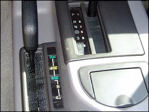

    Quanto à caixa de tração Super Select, serve para descrever a caixa que tem as opções de tração 4X2, 4X4 para pisos duros ou secos, onde há o diferencial central, compensando o giro das rodas dianteiras nas curvas ou esquinas, há o 4X4 part time, que divide a tração igualmente entre os dois eixos e, finalmente, há o 4X4 com a reduzida.
    Este nome Super Select é utilizado pela Mitsubishi.
    Esta mesma caixa existia na Cherokee Sport, mas com o nome Select-Track.
    Segue uma foto da alavanca de seleção da Cherokee mostrando as opções de tração.
    Miniaturas de Anexos Miniaturas de Anexos Trocar TR4 por Pajero Sport 3.5: Quais ganhos e perdas terei?-dscf1967.jpg
