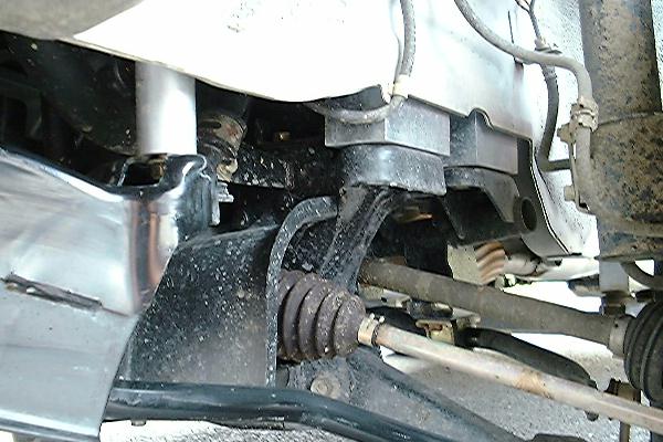

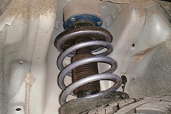

    Ou então, copie o sistema de uma IO japonesa que eu achei na net com calços entre a carroceria e o frame e no coxim do amortecedor. Vou postar as fotos, mas deve dar um puta trabalho.

    E SE EU COLOCASE SO UM CALÇO DE TCNIL ENTRE A MOLA E O BATENTE DAMESMA DE 1,5CM SERA QUE FICARIA BOM POIS SO QUERO SUBIR A FRETE PARA FICAR COMO A TR4 POIS COMPREI UMS PNEUS 275/60R16 QUE TAO SEPANDO NA FRENTE E TIVE QUE TIRAR AI VC SABE ONDE FICA O FILTRO DE COMBUSTIVEL DA IO E COMO TROCAR?CARA MINHA PAJERO TA COM A MARCHA LENTA MUITO BAIXA SERA QUE E A VALVULA IAC QUE TA INTUPIDA?
    Acho que só calço de mola não vai resolver. Você precisa também de um amortecedor maior, senão vai ficar curto e todo buraco é aquela porrada de fim de curso. E se levantar a frente, por favor levante a traseira também. Ou você quer andar por aí com a frente empinada?
    Esse pneu que você quer colocar não é muito grande? O perfil dele não é meio baixo?
    Meu pneu também pegava, tive que tirar todos os pleasticos da caixa de roda e do pára-choque.
