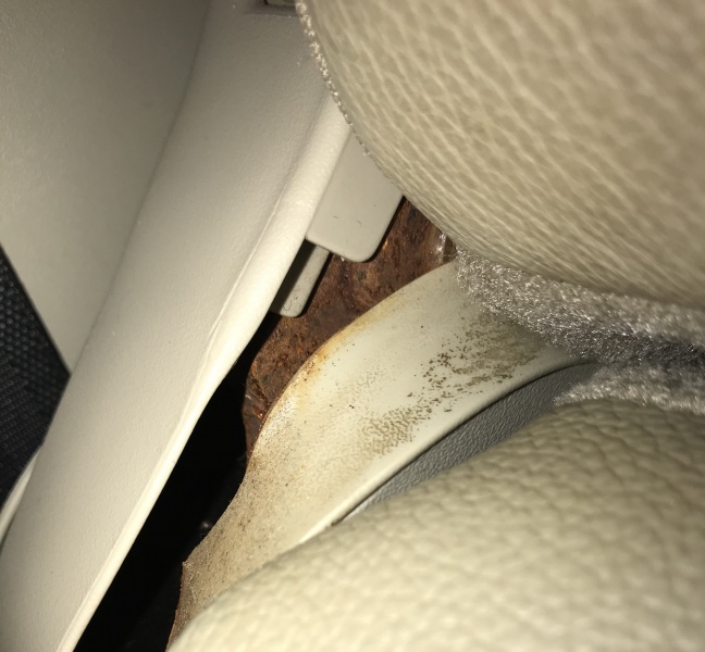

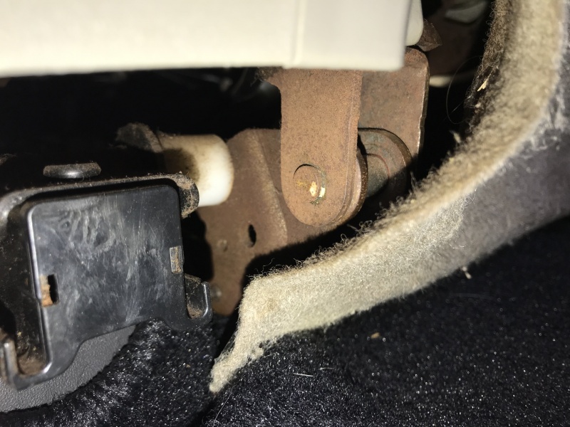

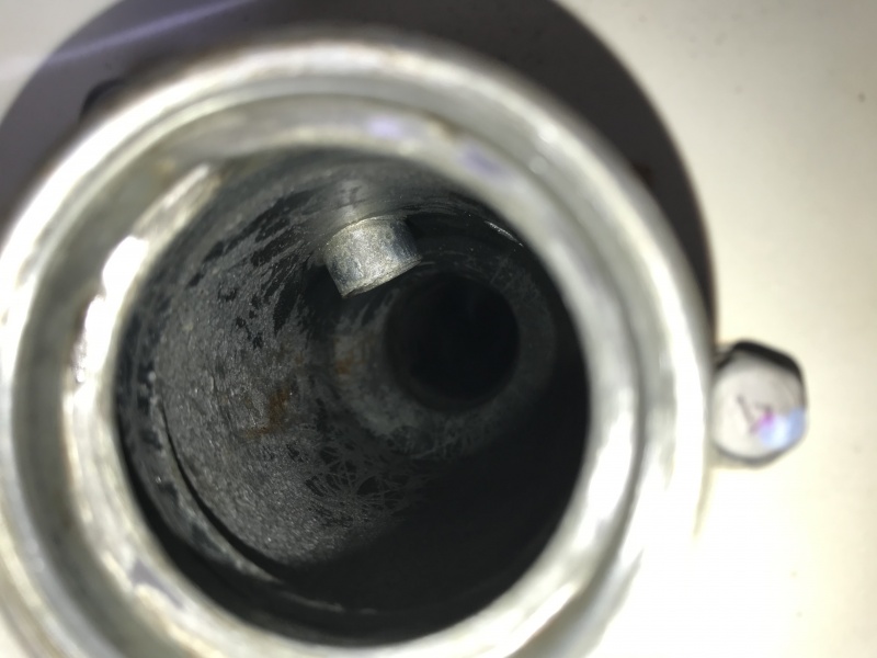

    Mas agora acabei notando algo que passou despercebido no momento da compra. A estrutura de metal dos bancos da frente e traseiros estão estão com ferrugem e algumas peças metalicas abaixo do painel tbm. O terceiro banco está tudo ok. Até onde eu sei o carro nao era de litoral. Encontrei pontos bem pequenos de ferrugem no bocal do tanque..isso já seria indícios de que o interior do tanque esteja ainda pior? Sobre os bancos nao encontrei nada parecido com isso aqui no forum... alguem teria alguma opiniao sobre isso?

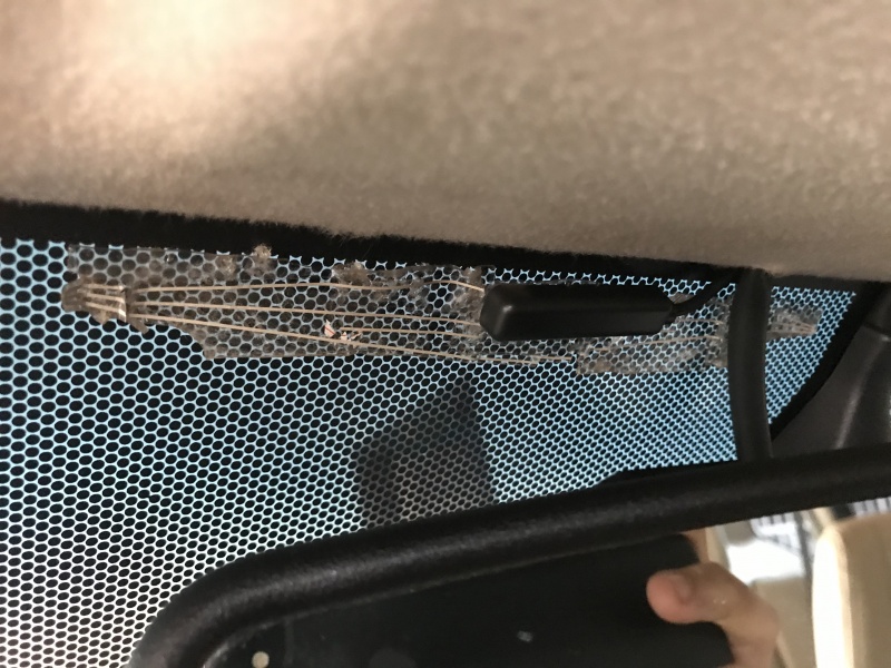

    Outra duvida é sobre essa especie de antena colada no parabrisa, atras do retrovisor.... seria antena da tv do multimedia?

    Quanto aos pontos de pré-ferrugem no interior dela, eu creio que seja falha do material.
    Na verdade, eu chamaria isso de zigrinado, que é aquela camada superficial da ferrugem, mas sem prejudicar os metais.
    O outro carro daqui de casa é um Mitsubishi Lancer 2017, e também deu esse zigrinado no trilho dos bancos dianteiros.
    Nada preocupante.
    Dá para aplicar algum material anti-corrosão.
    Quanto ao ponto de ferrugem no bocal do tanque, menos preocupação ainda.
    Está bem inicial, e é um local que o diesel mal encosta na hora de abastecer.
    Ou seja, é uma peça metálica igualmente exposta à oxidação, mas que não irá refletir de maneira idêntica no tanque.
    Não se preocupe.

    Também acabei de comprar minha primeira Full. É um modelo 2014, branco pérola. Sai de um ASX pela necessidade de espaço no carro e estou muito feliz com meu brinquedo novo. Tentando responder a pergunta do amigo MitRocinha, a minha full não veio com essa antena, mas observei que o sinal de TV, assim como o do GPS é muito fraco e cai com freqüência, talvez essa antena da sua pajero ajude a melhorar o sinal. referente ao toc-toc no volante, espero que não seja seu caso, mas tive que trocar o setor, pois estava comprometendo a estabilidade e dirigibilidade do veículo.

    Apenas complementando, se estiver se referindo a peça na cor preta atrás do retrovisor, acredito que se refira ao sensor de chuva.
