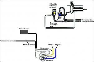

    Minha Pajero 2.8 ano 94 está com as mangueiras da bomba que aciona a tração desligadas. alguém teria o esquema dessas mangueiras vindo da bomba de vácuo passando pelas celenóides até chegar no diferencial? Gostaria de dar uma geral nelas. Estou andando com o diferencial dianteiro acionado por conta da falta de vácuo na bomba.

    Mangueiras de vácuo da tração
    Amigos estou postando aqui o esquema de ligação das mangueiras do vácuo da Pajero GLS 94 motor 2.8 Intercooler.
    Fiz algumas melhorias no que já existe na internete. Resolvi postar pois no início tive dúvidas pois quando comprei meu carro estava tudo desligado e depois de muita pesquisa e comparações cheguei ao resultado final, espero que ajude outros que tenham a mesma dúvida.
