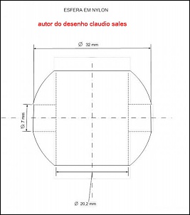

    Aproveitando a deixa outro problema que me incomodou foi a bucha da alavanca da caixa de tracao , sintomas 4H normal ,para conectar 4HLC a alavanca ficava louca hora ia para esquerda hora para a direita mais engatava, 4LLC dificilmente engatava e as vezez quando engatava custava a desengatar travava, dica caso sua pajero engate a 4HLC sem ter que colocar a lavanca para esquerda conforme mostra o desendo da manopla , sua bucha ja era...mas fique tranquilo e bem facil ,apenas desmonte o console central , retire os parafusos da coifa da alavanca e finalmente 3 miseros parafusos da tampa da alavanca puxe para cima e verifique o estado da bucha ou o que sobrou dela,retire o maximo que puder dos destrocos da bucha antiga retire o pino que fica na horizontal ( com o uso de um saca pino ou um pocao bata no pino que ele sai ), va a um torneiro com este desenho tecnico (abaixo) retirado de um outro forum ( creditos ao autor na imagem) e faca o processo inverso e so alegria com passagens suaves e precisas...
    passo a passo luz da tracao pajero gls-b automatica e outras solucoes-bucha-cambio.jpgpasso a passo luz da tracao pajero gls-b automatica e outras solucoes-bucha-cambio-foto.jpg

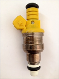

    Para quem nao conhece...
    passo a passo luz da tracao pajero gls-b automatica e outras solucoes-bico.jpgpasso a passo luz da tracao pajero gls-b automatica e outras solucoes-solenoide.jpg
    bico vectra 2.0 valvula solenoide partida a frio,encontrada mercado livre por R$19,00
    Att Fabricio Covre

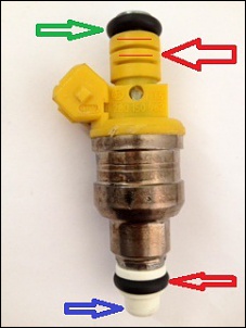

    Exatamente!
    No caso do bico injetor, passa no torno mecânico a parte marcada com a seta vermelha e os dois traços e diminui o diâmetro pra caber no tubo ou flauta de combustível.
    Obs.: pra trocar o oringue tem que retirar com cuidado a parte sinalizado pela seta azul, coloca-se o oringue da pajero e depois coloca a parte de volta.
    O oringue superior sinalizado com verde trocasse por dois mais finos, identicos aos da pajero.
    Solda os conectores paralelos aos originais e é só montar.
    Parece complicado, mas depois que você entende se torna muito fácil. No meu caso achei bico injetor de até R$ 490,00. Enquanto o bico do vectra custa em torno de R$ 100,00.
