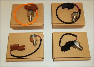

    NO Sufão, o interruptor 4x2-4x4 está ruim, dai não acopla adequadamente fora que as luzes ficam piscando.
    Já encomendei a peça e espero que seja só isso. Mantenho vocês informados

    Você fala do Solenóide o do comando que fica embaixo do painel? Já li tanto que acho que estou confundindo...
    Estou falando do interruptor que fica lá na ct/câmbio
    passo a passo luz da tracao pajero gls-b automatica e outras solucoes-sensor-interruptor-da-solenoide-traco-4x4-pajero-19566-mlb20172946723_102014-f.jpg
    O que comprei para o Sufão é o de interruptor marrom - ponta/pino

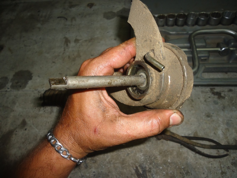

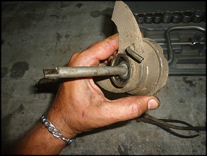

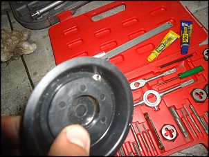

    Descobri essa semana que o atuador da tração da RURAL estava com um problema (quebrado), porém estava acionando a tração. Lembrei do perrengue que você está passando com o BASTIÃO e resolvi tirar e postar as fotos do serviço. São muitas!!
    passo a passo luz da tracao pajero gls-b automatica e outras solucoes-dsc08107.jpg
    Esse atuador fica fixado no eixo dianteiro do lado direito e é responsável pelo acionamento mecânico da tração

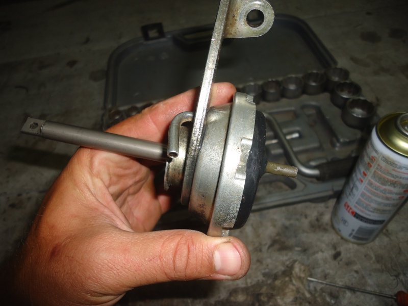

    passo a passo luz da tracao pajero gls-b automatica e outras solucoes-dsc08109.jpg
    Onde está esse buraco deveria ter um pequeno tubo para encaixa a mangueira que vem das solenoides

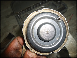

    passo a passo luz da tracao pajero gls-b automatica e outras solucoes-dsc08110.jpgpasso a passo luz da tracao pajero gls-b automatica e outras solucoes-dsc08113.jpg
    Limpei por fora, abri e olha como estava por dentro. Limpei por dentro com desengripante e palha de aço.

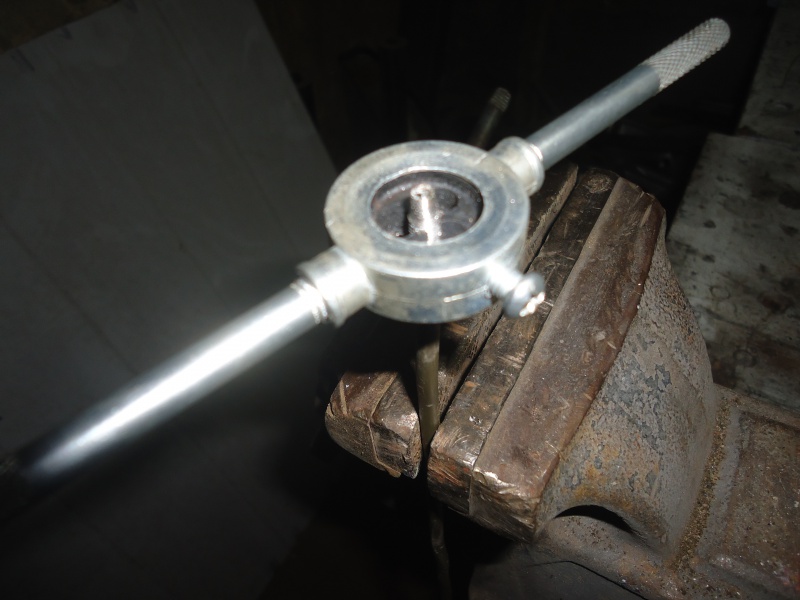

    passo a passo luz da tracao pajero gls-b automatica e outras solucoes-dsc08114.jpg
    Usei um pedaço de tubo de freio e usei um macho pra abrir a rosca. UUIIII
    passo a passo luz da tracao pajero gls-b automatica e outras solucoes-dsc08119.jpg
    Peça que fiz ao lado do pedaço que estava na mangueira, também fiz rosca na peça de plastico
    passo a passo luz da tracao pajero gls-b automatica e outras solucoes-dsc08125.jpgpasso a passo luz da tracao pajero gls-b automatica e outras solucoes-dsc08126.jpg
    Colei com araudite e observei para que não passar para outro lado
    passo a passo luz da tracao pajero gls-b automatica e outras solucoes-dsc08129.jpg
    Atuador limpo e concertado
    passo a passo luz da tracao pajero gls-b automatica e outras solucoes-dsc08131.jpgpasso a passo luz da tracao pajero gls-b automatica e outras solucoes-dsc08132.jpg
    Muito cuidado na retirada e na hora de colocar esse pino que é muito pequeno e fácil de perder, depois retornar a presilha para o lugar
    passo a passo luz da tracao pajero gls-b automatica e outras solucoes-dsc08133.jpg
    Atuador instalado
    Quando liguei a ignição sem dar partida o problema de ficar piscando as luzes acabou.
    O que acontece: São duas mangueiras de vácuo, uma suga para acoplar e outra para desacoplar. Como uma estava solta sempre que acionava a ignição uma solenoide ficava sem vácuo, justamente a que desacopla. Não dava muita diferença porque dentro tem uma mola que faz retornar. Isso também pode ocorrer se houver uma mangueira furada.
    Fazendo esse trabalho fiquei imaginando que talvez o BASTIÃO não esteja acoplando devido um vazamento nas mangueiras, problema nas solenoides ou até mesmo o lubrificante do diferencial pode ter virado borra devido o bom tempo que ficou parado e não está permitindo o acoplamento completo.
    Resumindo, pesquisei os preços e o mais barato foi R$ 250,00.
    Gastei um pedacinho de cano de freio, BRONBIL, desengripante, duas gotas de cola e meus machos!!
    Ficou zero!
    Atuador instalado
    Ficou zero!
