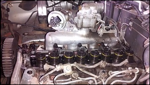

    Enfim.. começou a busca do problema de arrefecimento, espero que seja apenas a junta do cabeçote.

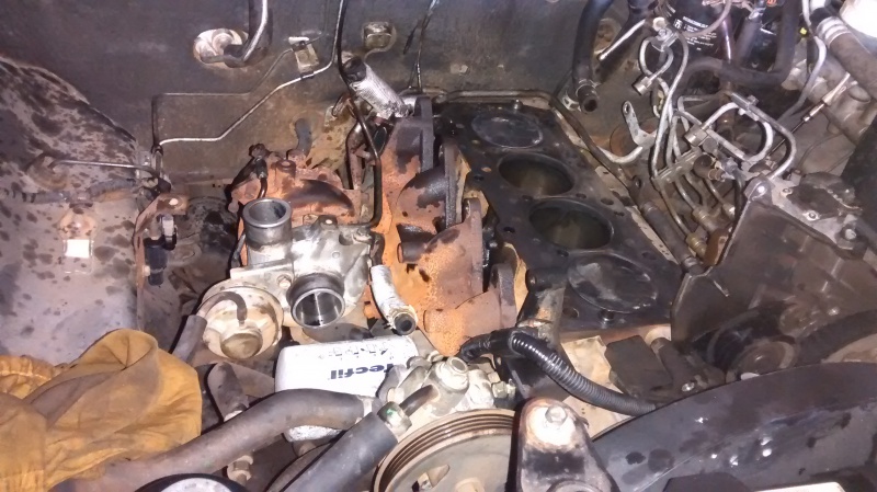

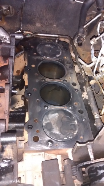

    o mecânico me ligou:
    mecânico: já resolvi o problema.
    eu: ótimo, o que aconteceu?
    mecânico: o cabeçote empenou.. você deve ter esquentado ele. Empenou e não trincou, que bom.
    eu: eita! e agora... é bom empenar o cabeçote?!
    mecânico: sim, mandei pra retífica. Já está aqui plainado.
    eu: já?! to indo aí conversar com você.
    Cheguei lá.. já estava começando a montar o cabeçote que foi "plainado", com a junta do cabeçote novo e sei la mais o que que precisava.
    Custos em peças/serviços:
    plaina/retifica -> 100
    junta cabeçote -> 150
    sei la oq -> 70
    Fiquei intrigado, e não sabia da possibilidade de "empenar" ou "torcer" o cabeçote... diz o mecânico que o ar escapava para o sistema de arrefecimento nessa fresta que causou entre junta e cabeçote.
    Enfim.. com o motor ok de novo, colocarei aditivo no arrefecimento, troca de óleo/filtro e crer que dê tudo certo. O que acham?
