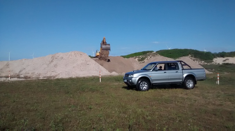

    -img_20140714_154349071.jpg -img_20140714_141621686_hdr.jpg -img_20140719_141920944.jpg
    L200 de volta ao trabalho
