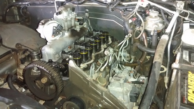

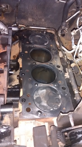

    Enfim.. começou a busca do problema de arrefecimento, espero que seja apenas a junta do cabeçote.
