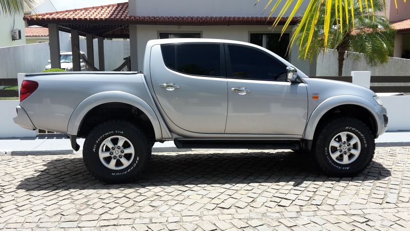

    Estava penado esse tópico semana passada para saber se colocava os 285 ou 295 na minha triton. Resolvi arriscar e coloquei os 295, não pega em nada e fica show de bola. Achei até que iria consumir mais, mas não, A única coisa que tenho que fazer agora é achar a calibragem correta, se alguém souber e poder passar ficaria agradecido. Vlw
    Eu também arrisquei e não tive o mesmo resultado. Logo que troquei, ficou raspando no lameiro, parte interna (onde é um pouco mais alto), quando esterçava. Ontem mesmo coloquei o lift, ainda assim raspa, bem menos mas raspa. Não tive tempo de analisar se vale a pena cortas os plásticos. O fornecedor do pneu está sabendo que não deu certo e depois eu falo aqui qual o resultado.
    E o pior é que vou viajar amanhã...

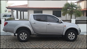

    Seguem fotos do antes e depois. Pena que a luminosidade está diferente.

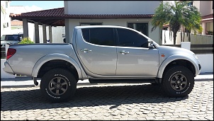

    antes, depois e com as rodas pintadas de grafite fosco.

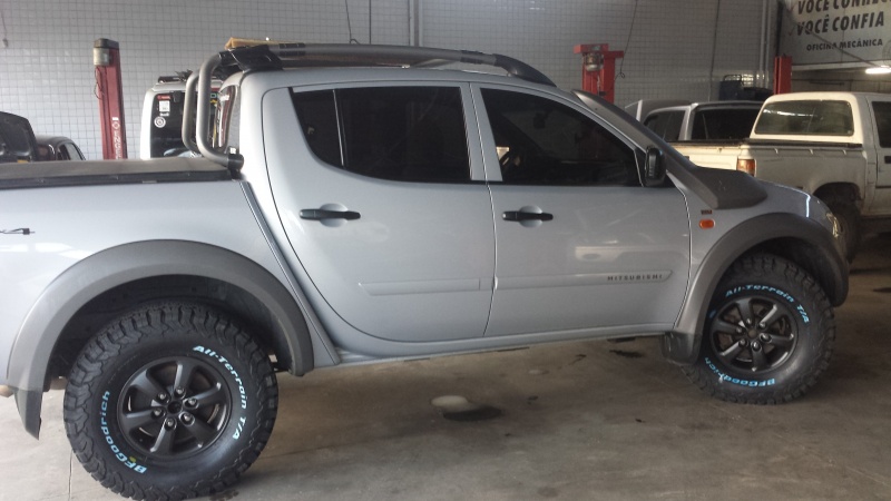

    tb coloquei os 285 75 16
    Miniaturas de Anexos Miniaturas de Anexos Triton com pneus Grandes.-dscn0011.jpg

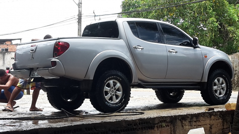

    Também coloquei na minha Savana BF 285/75 R16. Eles ficaram pegando quando esterça muito a direção. Fiz um lift de 2" e tirei o lameiros dos paralamas e parou de bater. Segue uma foto ainda com os lameiros.
    Depois do lift fiquei com a impressão que o carro ficou mais pesado. Quando vou sair em primeira, ele vibra um pouco. Alguém percebeu esse tipo de comportamento?
    Miniaturas de Anexos Miniaturas de Anexos Triton com pneus Grandes.-20160628_164945.jpg
