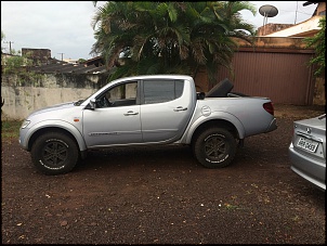

    Triton com pneus Grandes.-image.jpgTriton com pneus Grandes.-image.jpgEstou pensando em erguer ela, quando erguer posto outra

    Ficou show.
    Qnd comprei os meus o vendedor disse que não estavam mais fabricando com os escritos em branco.

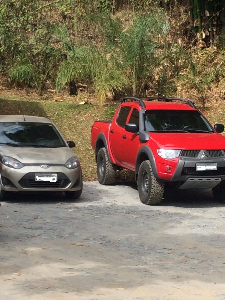

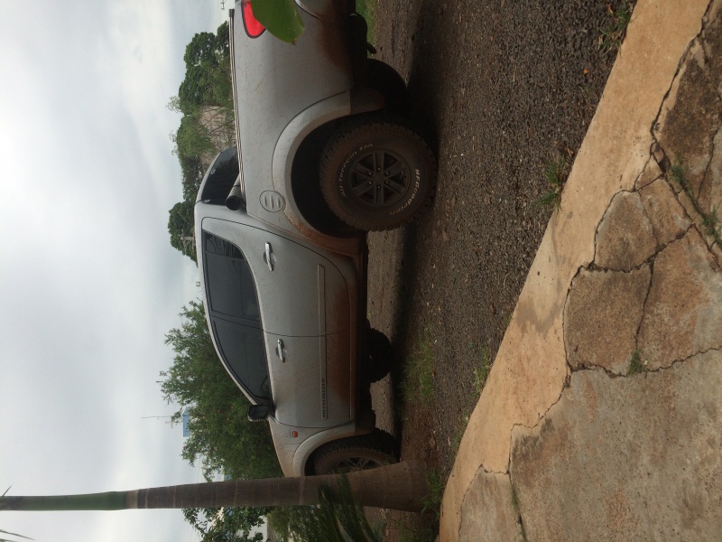

    A minha é erguida. Vou mandar uma foto.

    Leo qts cm você ergueu? Tá parecendo um trator hahahaha show de bola penso em deixar a minha assim. Aqui na minha cidade quando perguntei para o vendedor ele me disse que só vem os com escritas brancas, e que tem uma pequena diferença de medida com escrita e sem ela

    Pedro, coloquei calços (suspension lift) de 2'' do Adms. http://www.adams.ind.br/
    Perde quase nada de estabilidade.
    Esteticamente fica show.
    Na terra fica pior que original para andar, não sei se é por causa dos pneus ou do lift.
