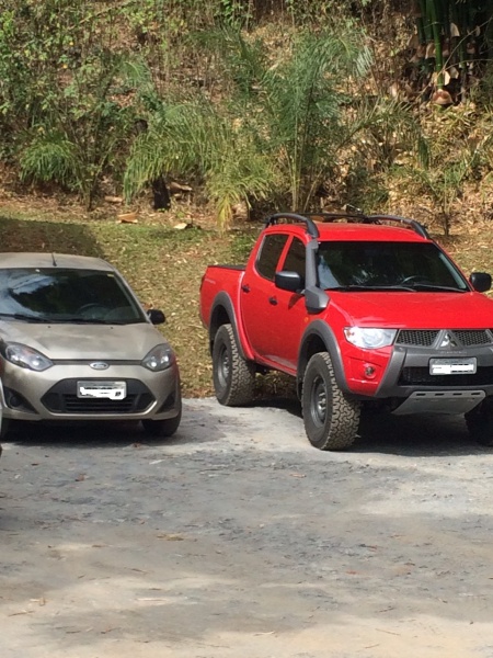

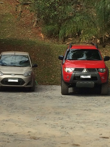

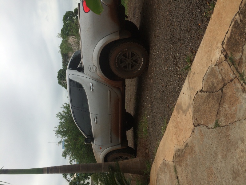

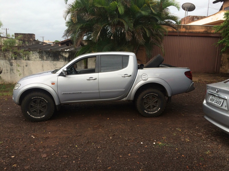

Anexo 517296Anexo 517289Estou pensando em erguer ela, quando erguer posto outra
Leo qts cm você ergueu? Tá parecendo um trator hahahaha show de bola penso em deixar a minha assim. Aqui na minha cidade quando perguntei para o vendedor ele me disse que só vem os com escritas brancas, e que tem uma pequena diferença de medida com escrita e sem ela
Pedro, coloquei calços (suspension lift) de 2'' do Adms. http://www.adams.ind.br/
Perde quase nada de estabilidade.
Esteticamente fica show.
Na terra fica pior que original para andar, não sei se é por causa dos pneus ou do lift.
Pior como Leo? Ando muito na terra, esse fim de semana andei bastante com ela na terra e não pegou nada, quero levantar mais por estética mesmo. Será que se trocar os amortecedores não melhora?
Nao sei explicar direito, parece que o carro sente mais as imperfeições da rua.
Hoje ando bem mais devagar na terra do que qnd ela era original.
Vc notou alguma diferença na terra após a troca dos pneus ?
Se não notou com certeza foi o lift. Não tenho parametro pq troquei o pneu e instalei o lift no mesmo dia.
Mesmo tendo que andar mais devagar, faria tudo de novo. Meu dia a dia é no asfalto, terra somente para lazer, o que não anda sobrando tempo.
