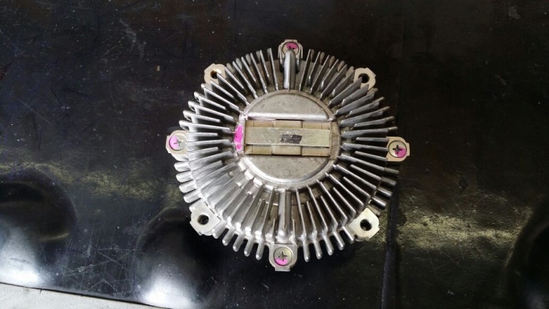

    Quando meu carro começou a apresentar o sintoma de aquecimento, verifiquei inicialmente a embreagem viscosa, levei a uma oficina, o mecânico testou, girou a hélice e ela apresentou resistência, ligou o carro e a hélice girou, desligou e ela imediatamente parou, com isso a hipótese de defeito na viscosa acabou sendo descartada. Entretanto, mesmo depois de um tempo funcionando direitinho o carro voltou a aquecer , o que me deixou puto da vida, encheu o saco e eu resolvi desmontar tudo pra descobrir de uma vez por todas o que estava acontecendo! No fim das contas descobri que a viscosa na verdade estava gasta e com o carro em marcha lenta ela ficava "girando em falso", mas quando desligava o motor ela ainda tinha resistência suficiente para frear a hélice e parar, dando assim um falso diagnóstico de “bom funcionamento”. Além de o radiador estar parcialmente entupido devido a pequenos depósitos de aditivo cristalizado (talvez por motivo de excesso de aditivo no sistema, talvez pelo prazo de validade do aditivo no sistema, não sei), sem contar a questão da válvula termostática que eu já havia comentado no post #215 ainda em 2017. A bomba d`água foi verificada e estava em perfeito estado, e como o carro nunca baixou um ml sequer de água nem tampouco havia perda de potência, fumaça no escapamento ou sintomas afins, não havia sintomas que justificassem a verificação do cabeçote.
    Pois bem, após esse reparo já viajei, andei na areia fofa, dunas, praia, serra, lama, chuva, sol, devagar, rápido, o carro já ficou parado em marcha lenta com o ar ligado por algumas horas no horário mais quente do dia e mesmo com a ventoinha suplementar desativada o ponteiro não passou do meio! Fica travado em 45% a 50% do percurso. Utilizando um termômetro a laser a leitura do mangote “quente”, de entrada do radiador, fica sempre entre 87 e 90 graus.
    Como já faz um bom tempo que estou testando, posso dizer que resolvi o problema. Liguei novamente a ventoinha suplementar somente por motivos de eficiência do ar condicionado, porque ela melhora bastante a velocidade de refrigeração, principalmente em marcha lenta no trânsito pesado.

    Modelo da Viscosa ORIGINAL da minha Pajero Sport:
    Obs.: Testei diversas unidades NOVAS desse mesmo modelo e TODAS apresentaram o mesmo defeito, perda de resistência em giro constante.

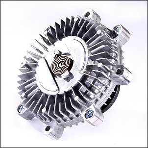

    Modelo de Viscosa do Hyundai HR, com a válvula em espiral no centro:
