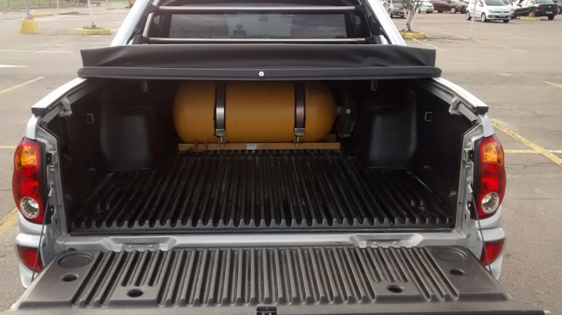

    Instalar GNV 5ª geração será a melhor coisa q vc fará. Sou adepto do GNV há 24 anos e nunca, absolutamente nunca tive problemas. Foi e está sendo só alegria. Todos as minhas vtr's converto pra GNV desde 1994 do tempo dos 2ª geração. Pra nós, q moramos no RJ tem maior benefício: a alíquota do tributo é diferente (1,5% do valor da tabela da vtr ao invés de 5%). Por outro lado, vc deve fazer as contas para saber se, no seu caso, há um bom custo benefício.
    Eu expus muito bem sobre esse assunto (Custo x Benefício), só não lembro onde postei, se aqui ou no tópico das TR4. Procure.
    Só não vale a pena vc instalar o kit se vc ñ for usufruir do benefício em sua plenitude, tal como, por exemplo, investir nesse ano e vender a vtr ano q vem. Pode até mesmo vender no ano seguinte, desde q rode 50, 60.000 ou mais quilômetros por ano, caso em que a economia superará o custo do investimento. Todos os gastos devem ser postos na ponta do lápis para se saber se vale a apena investir no combustível.

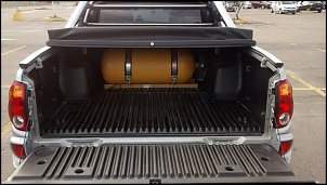

    Segue foto da "Dama de Ferro"
    Abçs do Sam

    Sou adepto do GNV há mais de 20 anos.
    Ñ sou fã de diesel, por isso minhas vtr's (viaturas) são a gasolina/flex, permitindo, assim, a instalação do GNV.
    Financeiramente compensa, considerando as Tritons como beberrona.
    O ruim é que se perde espaço na caçamba para dar lugar ao cilindro.
    Outro contra é que algumas cidades do interior não tem posto de GNV para abastecer, assim, se viajar para longe separe um pouco mais de orçamento para a gasolina/álcool.
    Algumas dicas para a instalação:
    -Instale kit's Italianos, pois eles detém tecnohall no assunto. Land Renzo é uma boa opção (já instalei 5, todos funcionaram perfeitamente bem), nem manutenção é necessária, apesar q GNV ñ necessitar de grandes manutenções periódicas.
    -Procure convertedoras renomadas.
    -Se vc roda menos q 1000 km por mês, um cilindro de 18m² atende bem as necessidades e ñ toma muita caçamba.
    Recomendo a leitura dos meus post's n. 121, 143 e 149.
    Abçs do Sam
