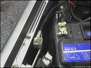

    - Alguem faz idéia de qual a finalidade do rele mostrado na primeira foto ? Ele fica ao lado da bateria sem estar preso a nehum suporte e antes dele existe um fusivel (é a peça que se encontra completamente corroida, provavelmente por acido de bateria...)

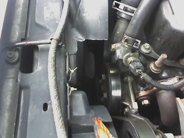

    - É normal que os defletrores das ventoinhas estejam fixados com abraçadeiras plasticas como mostrado na terceira foto ?

    - Relê: precisa verificar a quê (onde) ele está ligado - e já te adianto que não é normal;

    - Defletores: o correto é estarem afixados por parafusos, mas aquilo chacoalha um tanto - por isso, já vi algumas viaturas utilizando esse "sistema" de fixação.

    Com relação as abraçadeiras plásticas.... esse defletor creio eu ser um pouco frágil. Como ele quebra nas quinas, o pessoal acaba adotando as abraçadeiras. O meu era todo fixado assim também até 2 semanas atrás. Cada tirada do radiador era mais uma ponta que quebrava.
    Comprei um defletor novo nos EUA e agora ele ta fixado corretamente utilizando parafusos.

    Esse rele não sei a q se refere.... alguma coisa q foi retirada da viatura.... aquele monte de fita isolante..... o cara devia pegar uns alagamentos e ficou com medo de molhar o módulo...... ou ainda este modulo foi recondicionado..... tire a fita e de uma verificada.... pois ele é selado...
    Se vc sente VIBRAÇÃO tem algo errado...... pode ser q o cardã esta desbalanceado ou fizeram alguma gambi e ele não é original...... o fato de vc tirar o cardã e ficar bom pode ser engano.... pois principalmente diferenciais e CT só roncam qdo estão tracionando....
